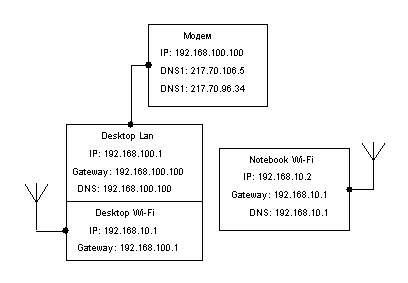

Вообщем отключение фаерволла и общего доступа к интернету (из-за этого тоже фтп из вне не работал), породило другую проблему - нет инета на ноутбуке. Бьюсь уже несколько часов, но безрезультатно. Ниже схема подключения (всегда работала, ничего в ней не менял).
Получается вот что: если открываю общий доступ к Lan для Wi-Fi, инет на буке есть, но происходит какая-то хрень с фтп-портами, если убираю общий доступ, инета на буке нет, а фтп-работает. Доступ к общим папкам между компами в норме. Можно ли обойтись без ICS, чтобы появился инет на буке? Я так понимаю винда отфильтровывает все ип-адреса кроме локальных. |
