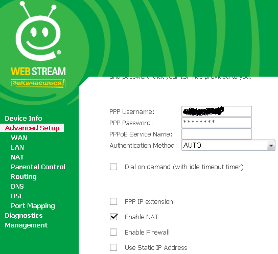

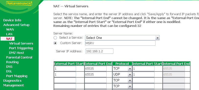

.Sky.
СообщениеДобавлено: Пт 28-11-08 : 11-41    Заголовок сообщения: Ответить с цитатой
IP 192.168.1.2 стоит - моя машина. Firewall отключен (в роутере) - сейчас проверил ещё раз. В винде включен.
Правильно?

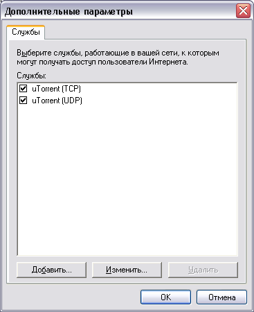

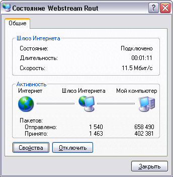

После установки соединения вот что есть
Если нажать свойства -> параметры
uTorrent туда прописывается через 2-3 минуты после старта. Если отключить UPnP, то его там не будет, но кружок всё равно зелёный будет гореть.
И по одному открывать пробовал - то же самое получается: проверку не проходят.

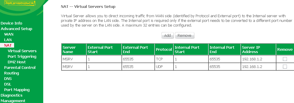

В общем, прописал порты в роутере.
На on-line проверку я забил - горит зелёный кружок в uTorrent, значит робит он.
