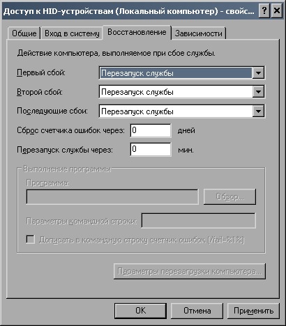

Открой Службы и проверь тип запуска и состояние службы Доступ к HID-устройствам (она же HID Input Service). Тип запуска должен быть Авто. Также на вкладке Восстановление попробуй выставить эти параметры и перезагрузить комп.

Спасибо за советы.
Переключил.

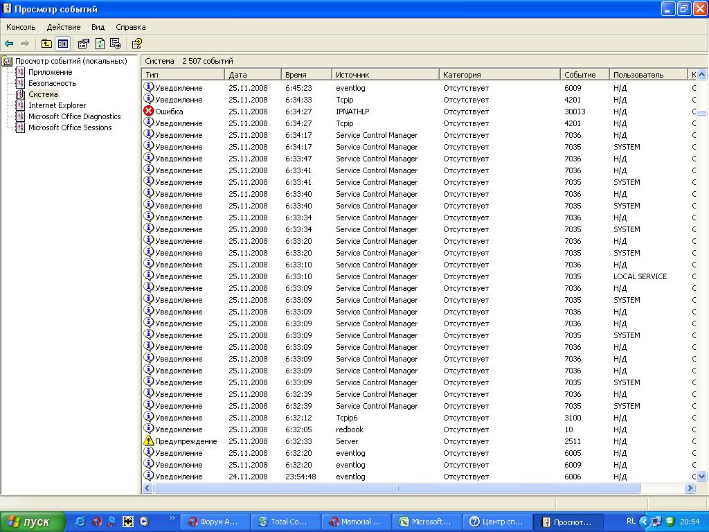

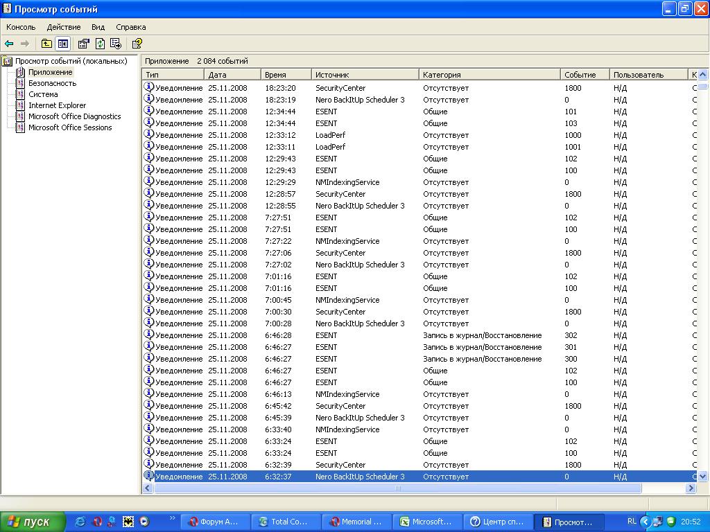

В журнале событий какие-нибудь подозрительные записи при этом появляются?

что то есть. Как раз такое сегодня утром и произошло (около 6-30). Включил комп - все нормально, полез в инет - и вот себе, мыши нет. В обед, после нескольких перезагрузок, нашлась...
 Размер файла:  177.36 KB
 Просмотрено:  301 раз(а)
 Размер файла:  166.23 KB
 Просмотрено:  257 раз(а)
