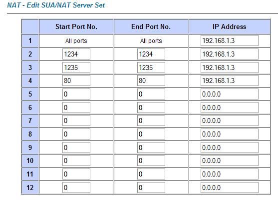

Модем: Zyxel Prestige 660H-T1
Точка доступа: D-Link DWL-G700AP
интернет - модем - точка доступа - ноутбук
90.---.---.--- 192.168.1.1 192.168.1.2 192.168.1.3
не работает, p2p, может я что-нибудь не так сделал...

ТД пофиг, не от нее зависит, она прозрачно пробрасывает, ей даже IP-адрес нужен по-сути только для управления. Так что еще внимательно смотри на мопеде настройки.

ultrancux
А в модеме фаервола нету? у меня на 660 HTW ee еще и для фаервола встроенного нужно правило создать.
Кстати убери Ip адрес с первого пункта иначе получается что ты все порты открыл.

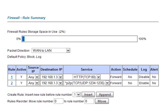

ultrancux
СообщениеДобавлено: Пт 21-11-08 : 18-36    Заголовок сообщения: Ответить с цитатой
сделал как тут в точности: http://www.adslclub.ru/new/02/04/04/07.html

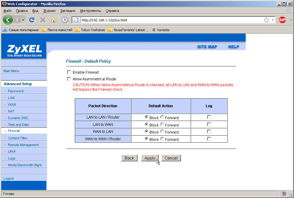

Artur
а что там за firewall? поподробнее, пожалуйста
ultrancux
СообщениеДобавлено: Пт 21-11-08 : 20-45    Заголовок сообщения: Ответить с цитатой
выключил firewall, все равно говорит, что порт закрыт. может в точке доступа еще мапить надо, но там нет такого средства

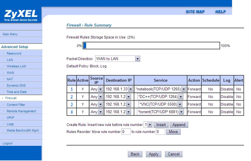

Artur
СообщениеДобавлено: Пт 21-11-08 : 21-58    Заголовок сообщения: Ответить с цитатой
Вот так у меня это выглядит

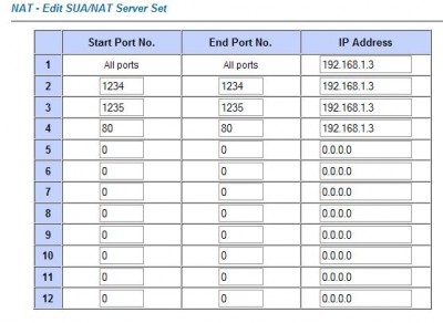

ultrancux
СообщениеДобавлено: Сб 22-11-08 : 09-42    Заголовок сообщения: Ответить с цитатой
вот так у меня
