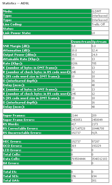

Хочу превестись на безлимит, но пугают страшные истории про падение скорости и т.д. Чтобы обеспечить, ну или хотя бы попробовать, “правильное подключение” в рамках своей квартиры, решил поменять телефонный провод на витую пару (провод старый да и скруток много, а это не айс).
Сразу возник вопрос:
1) Какую витую пару лучше всего приобретать, для уменьшения воздействия помех?
И где?
2) Имеет ли смысл замена модема, в плане скорости? Сейчас стоит интеркросс
Да еще, если кто то может оценить качество моей линии по этой таблице, буду очень рад
 Размер файла:  162.52 KB
 Просмотрено:  183 раз(а)

Неверно, поскольку для такой линии нужно максимально оптимизировать состояние телефонной проводки со своей стороны. Частоты adsl2+ до 2,2 Мгц- это не голосовой спектр, для которого достаточно обычного провода. Чем меньше недоработок со своей стороны, тем лучше.

Данная "оптимизация" даст выигрыш в полдецибела затухания и выигрыш в 50 кбит скорости. Поменяете, выложите параметры, сравним. Даже не 90, а 99 процентов зависит от куска кабеля зарытого от АТС до подъезда. Скрутки да - зло.
