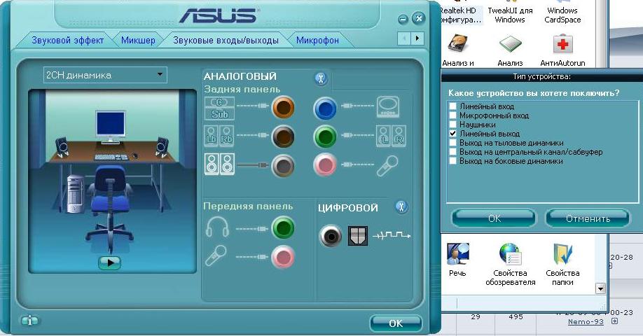

Может в Панели управления звуковой карты надо выбрать нужный выход и поставить значение "Линейный выход".
Типа, как на картинке:

СообщениеДобавлено: Вт 21-10-08 : 20-35    Заголовок сообщения: Ответить с цитатой
Вообще сейчас када перетыкаешь звуковые провода во время работы компа ( я имею ввиду наушники или микрофон) вылезает панелька на экране и просит указать или поттвердить что подключено на данный момент в тот или иной вход.
Эта фича на всех нормальных и более менее свежих дровах стоит

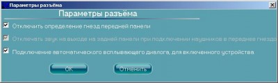

Не нужно ничего указывать, выхода на передней панели перманентны и не переназначаются. По крайней мере на встроенной звуковухе с кодеком 888.
Нужно рядом с надписью АНАЛОГОВЫЙ нажать на ключи - настройка и там тыкать галочки, всё будет работать.

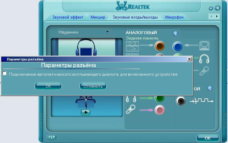

Shub-Niggurath, нажав на ключик я вижу тока одну настройку, и то показывать окошко если на горячую устройство подрублю...ну ты кнул галочку)

СообщениеДобавлено: Вт 21-10-08 : 21-05    Заголовок сообщения: Ответить с цитатой
короч,там в настройках реалтека что в 3 посту там потыкай кнопки должно вылезти "Отключить определение гнёзд на передней панели" галочку напротив этой надписи поставь и проверь звук
у реалтека есть такой косяк)

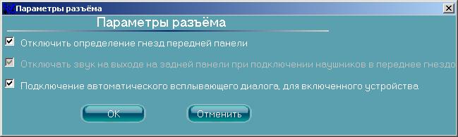

блин при нажатии на ключик тока это вылазит.. что-то не то? мож дрова обновить? )
оГО изменил на [HD] появилось это)
всячески меняя флажки не заработало)

еще одна интересная деталь
ставлю первую галочку жму ок потом 2 варианта:
1. отрубаю галочку №1 и жму ок, галочка №2 не отмечена: всплывает окошко "Был отключен разъем"
2. отрубаю эту же галочку но галка №2была отмечена:
звук прерываеся на долюсек и тоже самое окошко..
получается он находит устройство на передней панели и в зависимости от галки отрубает звук, но потом он не хочет воспроизводить звук в передних наушниках и всервано переключает на основные..)
