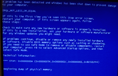

Компу год, всё работало на отлично и вдруг...(все дрова родные), при переходе видео в полноэкранный режим, вылетает "синька"...ходил по форумам, по сайтам, хде только не был...почти все говорят дрова виноваты. переставил все дрова по новой (мало-ли...слетели мож...) та же фигня...попробовал по очереди вынимать оперативку (их у меня две по гигу каждая)...тот же ...только вид сбоку...ходил сегодня к программистам, тож ничего не подсказали толкового...такая ерунда что на холодном компе, что на горячем одинаково. Помогите разобраться, пожалуйста. кстати даже пробовал акронисом на более ранний вариант системы перейти...не помогло.

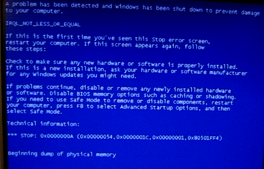

вот ошибка

Тек, COM или LPT портами пользуешся? Если нет - иди в BIOS и отключай Serial Port и Parrarel Port, там у них должны быть значения вроде "Disable" (которое тебе и надо поставить), "IRQ X/X" (где X - какая-то цифра). Если не пользуешся встроенной в мать звуковухой - её тоже отрубаешь.

У irql_not_less_or_equal две причины - кривые драйвера и проблемы с памятью. Притом драйвера далеко не только видюшные, могут быть виноваты какие угодно, к которым идет обращение в системе. При желании можно покопаться в дампе вот так (там же написано про verifier)
Но в моей практике виновником не раз и не два была вторая причина - память. Штатных 1.8В не всегда недостаточно для ее корректной работы, повышение напряжения дело поправляло. Но перед этим стоит прогнать какой-нибудь memtest86+, посмотреть память на проблемность.
СообщениеДобавлено: Чт 9-10-08 : 12-08    Заголовок сообщения: Ответить с цитатой
Нет, есть еще и третья причина - именно эти порты, которые я его попросил отключить. У меня на старой машине когда звуковуху поставил стала вылезать эта ошибка. Отключил порты - усе, все стало нормально. Ну а далее да - разбираться с памятью.

IRQL_NOT_LESS_OR_EQUAL --------------------------- (0x0000000A)
Была сделана попытка затронуть виртуальную память на внутреннем процессе IRQ уровня, который слишком высок. Если kernel debugger доступен, вы можете отследить, где именно система запнулась.
Наиболее частая причина возникновения - драйвер устройства использует неверный адрес.
Параметры:
1 - адрес, по которому выполнено ошибочное обращение
2 - IRQL, который использовалcя для обращения к памяти
3 - тип доступа к памяти: 0 = операция чтения, 1 = операция записи
4 - адрес инструкции, которая затребовала доступ к памяти по адресу
Прим: Имейте ввиду, что эта ошибка возникает в 99% из-за "кривых" драйверов. Некоторые из них в Windows XP вы можете обнаружить используя утилиту verifier.exe: Start (Пуск) -> Run (Выполнить) -> verifier.exe

всем привет! удалил Асусовские дрова, пока всё в норме...
