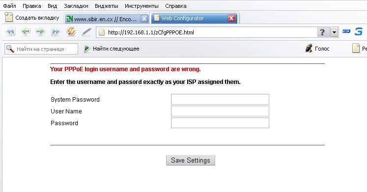

После того как поменял свой интеркросс на Zyxel P-660R EE, инет работает как дерьмо. Каждые 30-40 связь рвется и вылезает следующая табличка:
Причем после ввода требуемых данных инет не работает а она появляется снова! Я уже запарился, помогает только ребут. Помогите решить проблему кто сталкивался, может эти настройки PPPoE не обязательно запрашивать каждый раз и их можно вырубить? |

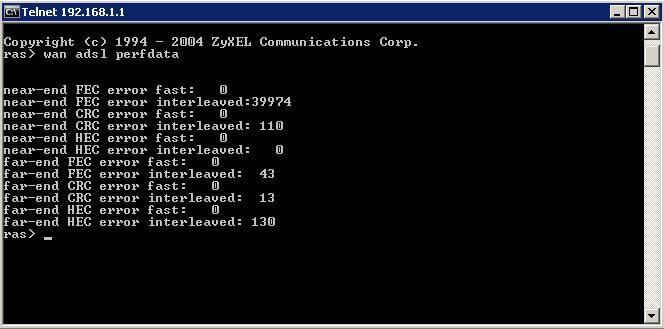

rendy Гуру
shadow39
Так, а параметры какие сейчас он показывает, скорость, количество ошибок по команде "wan adsl perfdata"? |
shadow39 Overclocker
Upstream Speed: 1900 kbps
Downstream Speed: 15122 kbps
Errors - 0 |
rendy Гуру
shadow39
А остальные параметры? Поменяй свой профиль 15128/1900 на 17000/3480. |

Проще так:
rendy Гуру
| shadow39 писал(а): |
Угу, вот я тоже не понял вроде обычно чем шустрее профиль, тем меньше его стабильность...
Смотря, какой профиль и с какими параметрами... У тебя, как я понял, дело не совсем в линии, т.к., в аналогичной ситуации Интеркросс ведёт себя стабильно.
Точная модель модема Zyxel P660R-61C (меню 24.2.1)? Если после смены профиля не будет работать стабильно, стучи в ТП Zyxel и проси прошивку с более ранним (v6.00) или более поздним (v.7.00 или 7.03) DSP-кодом. Модель снята с производства, прошивок с обновлением до 7.00 или 7.03 может и не быть, а вот 6.00, скорее всего, имеется. v6.02, которая в текущей прошивке, судя по всему, с Alcatelевскими DSLAM на высоких скоростях стабильно работать не хочет. |
