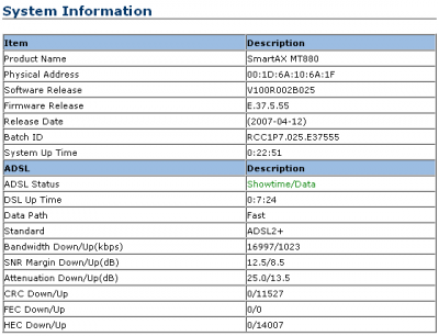

Почему такие большие значения CRC Up и HEC Up ?
И что означает HEC ?
Модем Huawey MT-880u с круглой кнопкой.
Недавно перевел его в режим роутер.
Какие раньше были значения -- внимания не обращал.
Сейчас интернет работает не очень стабильно.
Хотя линк с АТС вроде хороший.
Можете сказать, в чем возможная причина ошибок на исходящем канале?

Линк то хороший, но он не пропадает? А то SNR 6/7 маловато. Понизьте профиль. Почему у Вас ошибки только на исходящем канале - непонятно. Или глюк прошивки, или еще что то. И профиль фаст так уж необходим?

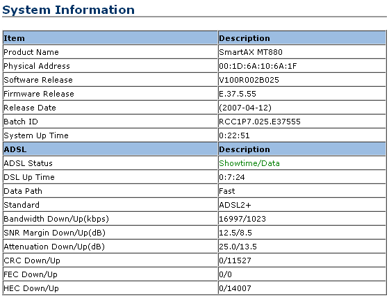

Профиль сменили.
Просил 15000 вход./1200 исход., фаст (AnnexM модем не держит)
>Установлен профайл фаст на 17 мбит/с
Скорость интернета повысилась. Стабильность вроде на приемлемом уровне, но модем ошибки кажет, хоть и в меньшем количестве, примерно по 50-100 в секунду (было 500-5000).
[Вот теперь заметил, что линк самостоятельно рвется и переподнимается 3 раза в час, раньше такого не замечал]
Не знаю как скажутся ошибки на функционировании http/ftp-серверов и сетевых играх.
Что посоветуете -- оставить как есть или еще профиль понизить?
[и до какой степени, а то вдруг после 17000 следующий может только на 6000?]

СообщениеДобавлено: Сб 4-10-08 : 09-41    Заголовок сообщения: Ответить с цитатой
Aprelle
Я же написал, профиль 17000/3480 int (без FAST)! Если модем не держит Annex M, соединяться будет на 1699X/1087 в режиме простого adsl2+, при этом без FAST ошибки будут корректироваться. Если работает нормально, разрывов вообще не должно быть. help.es-nso.ru
Что с участком линии от модема до щитка? В каком состоянии, скрутки имеются?

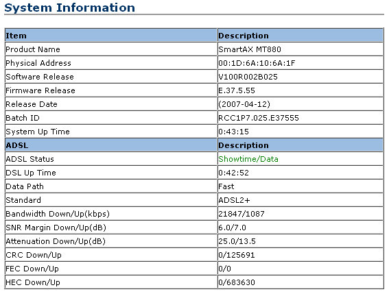

Ошибок CRC для более-менее нормальной связи должно быть не более 200 в час (у Московского Стрима, если я правильно понял по форумам, норма 1-2 ошибки CRC за час). Если параметры скачут, то либо виноват модем, либо проблема на линии.
Aprelle
СообщениеДобавлено: Вс 5-10-08 : 02-28    Заголовок сообщения: Ответить с цитатой
Неслабая циферка ? Shocked
Скорость просела в три раза, но линк не порвался.
[похоже, просто глюк, после обновления страницы стала 4/160]
