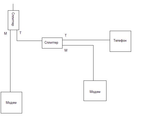

А что будет, если сделать так? Very Happy
З.Ы. Я не дебил!
А можно вопрос - ЗАЧЕМ???
BorPas
Девелопер
СообщениеДобавлено: Вс 28-09-08 : 20-06    Заголовок сообщения: Ответить с цитатой
линк будет на модеме который перый, на втором не будет ничё потому что ты его сплиттер в телефонное гнездо воткнул
если поставить 2 модема параллельно линка вообще не будет или будет еле по очерёдно
RawRalf
СообщениеДобавлено: Вс 28-09-08 : 20-10    Заголовок сообщения: Ответить с цитатой
Блин, ну интересно!
Эм, ну я втыкал модем в телефонное гнездо.. Линк был.
Интересен результат, а пробовать боюсь! Ищи выше
СообщениеДобавлено: Вс 28-09-08 : 20-14    Заголовок сообщения: Ответить с цитатой
Телефоны можно выткать куда угодно в сплиттере, модемы - только в модемный выход. Так что в твоей схеме у второго модема все будет очень плохо... Тебе надо обычный двойник, а не сплиттер сделать в левом верхнем углу схемы. Но в любом случае если подрубится один модем, второй уже нет. И они будут друг другу мешать.
BorPas
Девелопер
значит на помойку такой сплиттер, в телефонном гнезде линка не должно быть
проверено
RawRalf
СообщениеДобавлено: Вс 28-09-08 : 20-27    Заголовок сообщения: Ответить с цитатой
Ну, в общем ясно! В принципе, второй сплиттер и есть говно =) Так что буду разрабатывать другую схему!
СообщениеДобавлено: Вс 28-09-08 : 21-09    Заголовок сообщения: Ответить с цитатой
Слушай, по-моему тебе проще Wi-Fi и не парится. Неважно по какой схеме. И радиотелефон.

RawRalf
СообщениеДобавлено: Вс 28-09-08 : 21-59    Заголовок сообщения: Ответить с цитатой
Эмм, объясните??
СообщениеДобавлено: Вс 28-09-08 : 23-17    Заголовок сообщения: Ответить с цитатой
Ну ты для чего такие сложности придумываешь? Я так понимаю, что тебе надо интернет для нескольких компов. Только как-то хитро. Если сильно хитро - то делаешь комп, ставишь на него линукс и из него уже в сетку раздаешь инет так хитро, как только сможешь придумать. Если не сильно все хитро, то тебе хватит продвинутого модема. Вторая моя догадка связана с тем, что 2 модема тебе охота чтобы не тянуть лишние провода. Если так - то делай Wi-Fi и проводов не будет.
P.S. но лучше б ты просто написал для чего тебе такое извращение надо Wink
vlad1997
СообщениеДобавлено: Пн 29-09-08 : 01-44    Заголовок сообщения: Ответить с цитатой
а вы спросите какие модемы Smile может простой на 56К и ADSL Smile если так то все будет ок Smile
