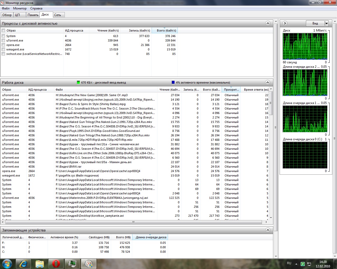

СообщениеДобавлено: Пт 12-02-10 : 15-24    Заголовок сообщения: Ответить с цитатой
Вот нашел то, что искал на 7ке Smile
Простенько, но все понятно! Кто, что читает/записывает.
