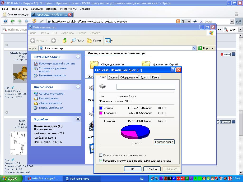

у меня вот так
 Размер файла:  138.85 KB
 Просмотрено:  471 раз(а)
dima75
СообщениеДобавлено: Вс 21-09-08 : 23-52    Заголовок сообщения: Ответить с цитатой
ясно, а вот эта ошибка на синем экране(BSOD), что у меня возникла... она правда может возникнуть из за малого выделения места..? не гуд
