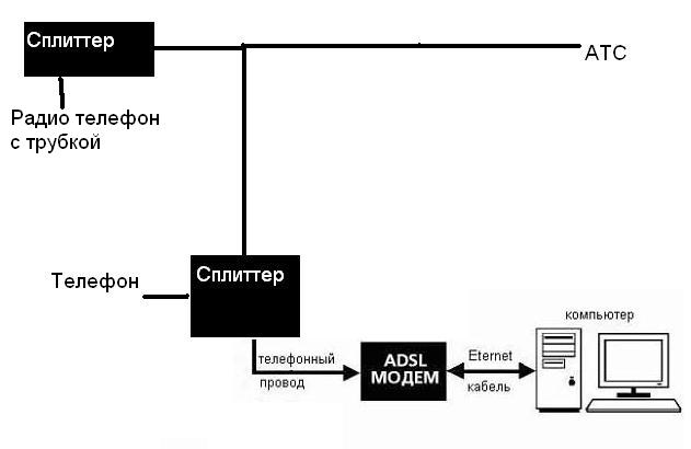

				| вроде бы понятна  у меня 2 телефона соеденены без всяких сплинтеров. кабель в кабель, и только на концах стоят сплинтер... а точнее вот так:

				| Silver331 При подключении к Вебстриму, в случае когда ваш телефон спарен Вы должны помнить, что:
 1. Сплиттер должен стоять до блокиратора.
 2. Из сплиттера идет разводка на модем (line) и на основную линию (phone), т.е. на блокиратор от которого разводка идет на две квартиры.
 3. АДСЛ модем должен быть типа "annex B".
 Иными словами, нужно будет тянуть отдельную линию от сплиттера до АДСЛ модема и затем уже от модема "заводить" линию до сетевой карты компьютера.
 Подключение аннекс Б

				| сделал как по рисунку, и ни каких изменений всё так же шумит и тихо слышно... выходит это модем китайское говно!  |  |
		| Silver331 Форумчанин
				| Забираю слова свои обратно  сделал давно уже, и всё работает прилично. Вызвал мастера дал ему сотку и он сделал, поковырял провода воткнул какой то тройничек в сплитер и в него кабель от модема и всё работает.  |  |
