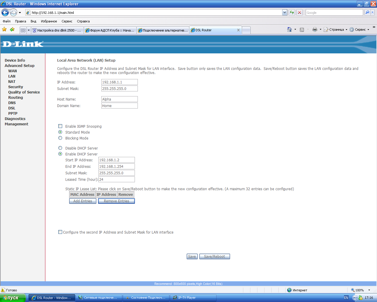

 Описание:  Cвойства dhcp в модеме.
 Размер файла:  116.12 KB
 Просмотрено:  461 раз(а)

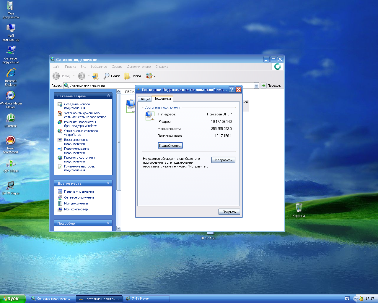

 Описание:  Вот какой у нас dhcp
 Размер файла:  1.2 MB
 Просмотрено:  453 раз(а)

это тебе из PVC для iptv выдаётся а не от модема

Вот у меня из за этой шняги к приставке iptv не выдаётся нормальные ип.А на экране пишет на чёрном фоне Loading.
Он обязателен для приставки?Можно плз как исправить.Ато я с модемами не дружу.

СообщениеДобавлено: Ср 17-09-08 : 20-25    Заголовок сообщения: Ответить с цитатой
как раз из-за этой шняги приставке выдаётся нужный ip, ей и надо 10... а в модеме надо Disable DHCP. на компе ip задавай статически
http://www.adslclub.ru/new/vsc-iptv#stb
Если IP на компьютере не задан (стоит "автоматически получать адрес"), то задать его статически (например 192.168.1.2) и отключить в модеме DHCP
а вот то что при этом там пишется Loading бесконечно это уже косяк не твой, а их
