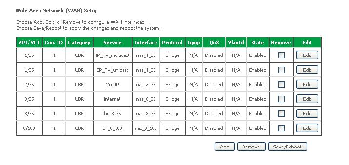

стоит все мостом, в сетевых подключениях видно Шлюз Интернета. в самом модеме стоит все по умолчанию как в вебстриме выдавали.
вот скрин с мопеда

как ты инет на второй комп раздаёшь? в винде чтоли сетевуху расшарил? блин тогда ты точно мозг отморозил..
настраивай ПО ИНСТРУКЦИИ !!!
http://www.adslclub.ru/new/02/04/07/02.html

и нахер ты так сделал? у тебя голова есть? настраивай модем РОУТЕРОМ, выключай этот идиотизм с расшаривание сетевой карты у тебя в модем РОУТЕР строен!!!! почему ты им не пользуешься???
так как настроено сечас p2p ВООБЩЕ НИКАК НИКОГДА не будет работать
или настраивай по инструкции или досвидания
