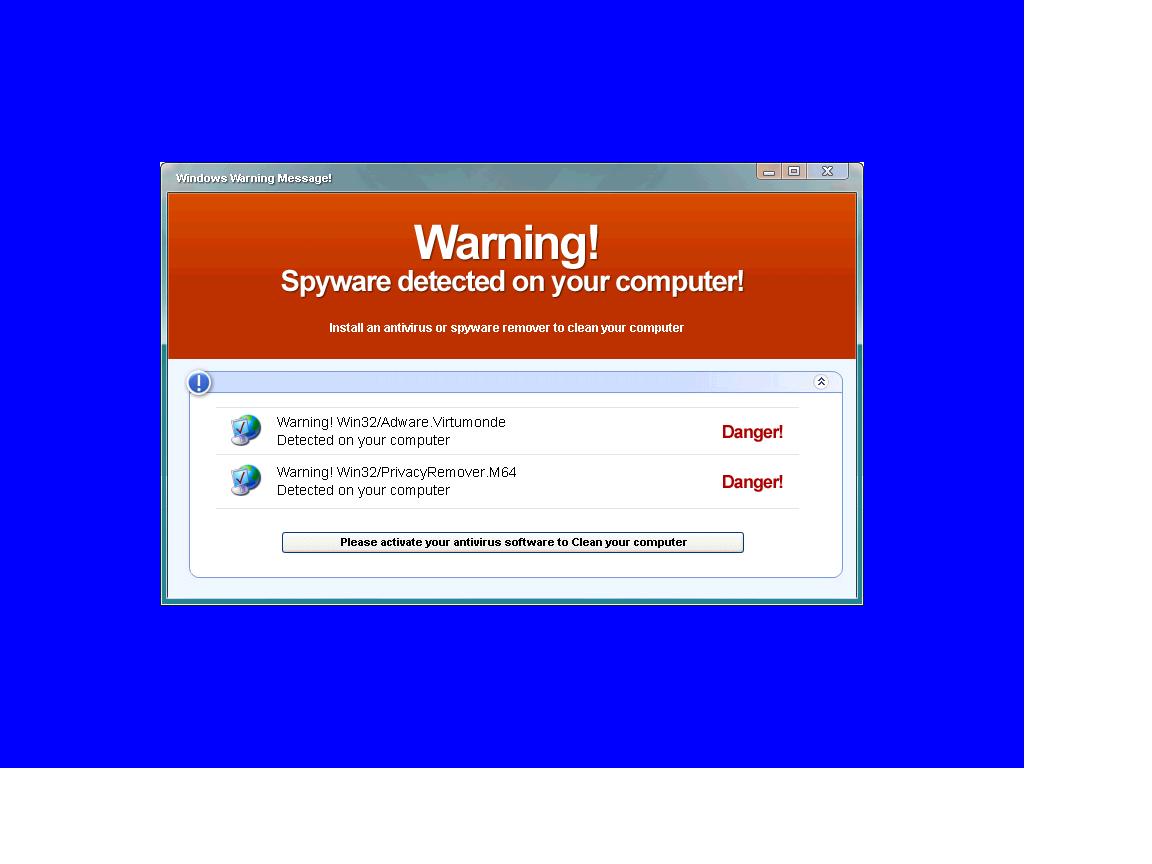

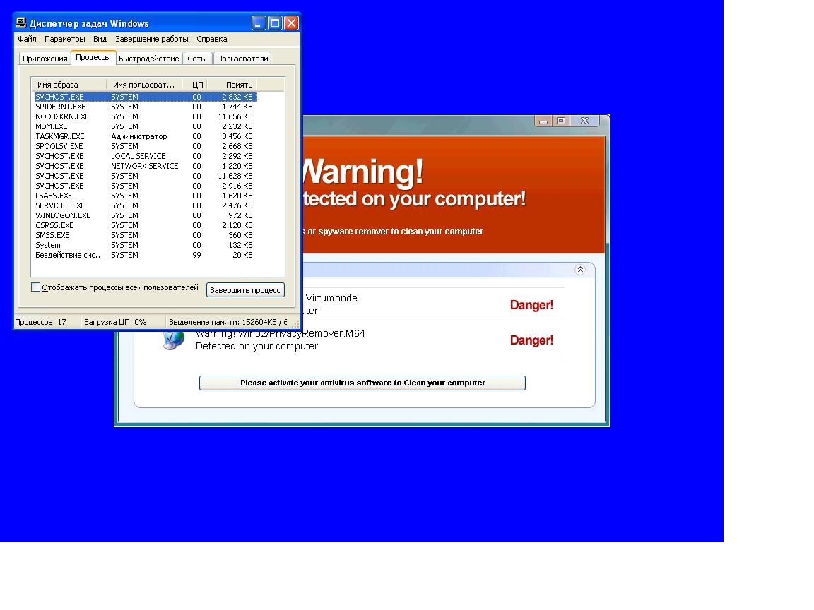

в общем суть такая згружается винда и появляется окошко(скрин ниже) ... все больше ничего мышкой, сочетаниями клавиш (кроме диспетчера задач) не открывается, в диспетчере отображается 17-19 процессов, в безопасном режиме то же самое... при проверке на вирусы нашлось 25 вирусов все удалено.. и дальше та же самая ситуация.. кто может помогите, буду признателен, кстати окошко которое появлется по виду напоминает обоину, потому что ни одна из кнопок на окне не работает

ну дык чего требует то и делай ,выявлены вирусы ,просьба активировать антивирус, вроде так

согласен, что вроде так.. вопрос в том как его активировать?? кнопка please activate your antivirus softvare не работает... так же как и другие кнопки на этом окне... такое ощущение, что это фото, которое стоит поверх рабочего стола...и никак не убирается....

wint есть одна проблема... я не могу снести этот, не запускается панель управления ни в обычном ни в безопасном режиме, кнопка пуск тоже отсутствует.. uninstal.exe не могу найти... стоит drweb и я так понимаю лицензионный...
СообщениеДобавлено: Пт 29-08-08 : 21-43    Заголовок сообщения: Ответить с цитатой
Запусти explorer.exe попробуй поставить антивирус Very Happy

это троянец!!!, антивирусник его может и удалит но лучше удалять руками его, но сначало его нужно выгрузить из запущенных процессов и удалить из автозагрузки в реестре, в процессах нужно искать процесс типа вот такого : epuiop367.exe
Вообщем ищи вот такой "корявый" файл.
ну а картинку рабочего стола нужно заменить любой графической программой, какой можно установить фон рабочего стола.
но даже после этих всех манипуляций, все равно остается один косяк, высвечивается при загрузке ошибка "не найден ......файл..расширение .spb"..жмешь ок. и дальше все вродебы работает нормально.
Так делал на рабочих станциях в своей конторе, а на своем рабочем месте просто сделал откат через образ ACRONISом. Sad

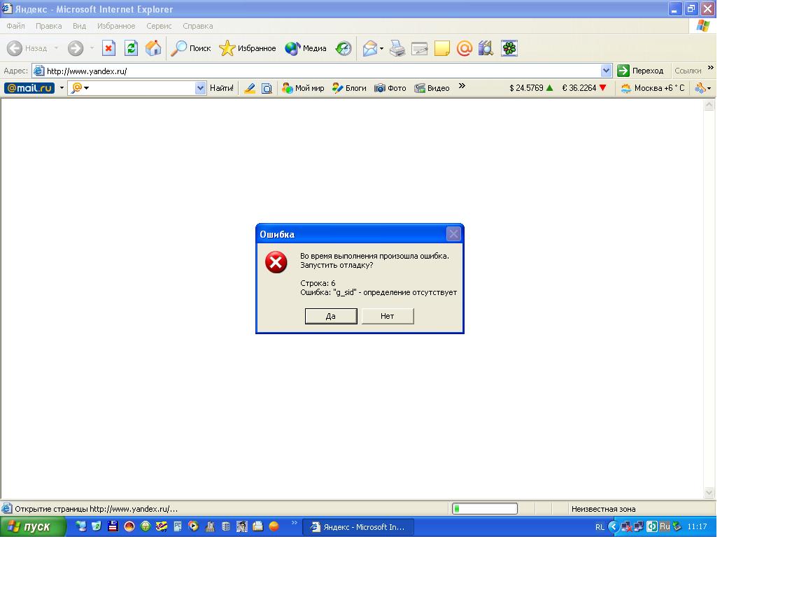

Всем спасибо за своеты спасибо! Помогли))) все заработоло более менее нормально.... есть мелкие подвисоны... ну и плюс с реестром я еще толком не ковырялся... если подскажете что еще надо поудалять после этого вируса буду признателен.. и еще такая проблемка, запускаешь IE и выводиться вот такое сообщение (рис...) что делать??? в чем проблема?
GreenDay
СообщениеДобавлено: Пн 15-09-08 : 13-17    Заголовок сообщения: Ответить с цитатой
Насчёт IE, лучше и проше поставить Opera или Mozilla Firefox.
