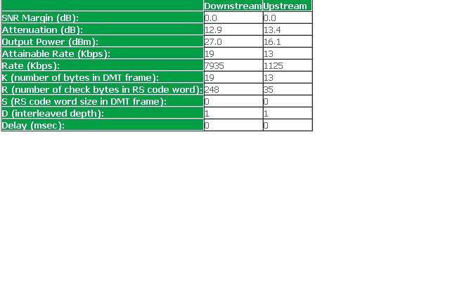

Подскажите!почему первое значение то 0?и какая линия?скорость норм или могла бы быть и побольше?а то чёт я запутался,вродк всё просто,а нет Ищи выше

rendy
СообщениеДобавлено: Чт 28-08-08 : 23-26    Заголовок сообщения: Ответить с цитатой
Evgenius
post511929?highlight=intercross+%CD%C5%CF%D0%C0%C2%C8%CB%DC%CD%C0%DF+%D1%D2%C0%D2%C8%D1%D2%C8%CA%C0#511929

PILOT
Матёрый
СообщениеДобавлено: Чт 28-08-08 : 23-27    Заголовок сообщения: Ответить с цитатой
Evgenius
глючная прошивка, на форуме была исправленная.
Evgenius
СообщениеДобавлено: Чт 28-08-08 : 23-33    Заголовок сообщения: Ответить с цитатой
А по скорости что скажете?
rendy
СообщениеДобавлено: Чт 28-08-08 : 23-40    Заголовок сообщения: Ответить с цитатой
Evgenius
Ну а что по скорости? Можно увеличить в принципе, если не хватает.
Evgenius
СообщениеДобавлено: Чт 28-08-08 : 23-43    Заголовок сообщения: Ответить с цитатой
Вот у меня выставлен максимальный профайл!а может такое быть если профиль понизить модем будет цеплться на большей скорости?или чушь?
PILOT
Матёрый
СообщениеДобавлено: Чт 28-08-08 : 23-46    Заголовок сообщения: Ответить с цитатой
Нет не максимальный. Можно поставить и выше, но тогда вообще может линк не загорется. Я бы не стал трогать.

Evgenius
СообщениеДобавлено: Чт 28-08-08 : 23-47    Заголовок сообщения: Ответить с цитатой
откуда ты знаешь что не максимальный?говорю же я в ВСЦ просил профиль макс,мне поставили,потом ещё раз для точности просил,сказали что уже стоит макс профиль!
rendy
СообщениеДобавлено: Чт 28-08-08 : 23-49    Заголовок сообщения: Ответить с цитатой
Evgenius
062. На Alcatelях всяко-разно можно Smile

PILOT
Матёрый
СообщениеДобавлено: Чт 28-08-08 : 23-53    Заголовок сообщения: Ответить с цитатой
У Вас стоит адаптивный, подстраивается под параметры линии на момент соединения. ДСЛАМ пытается подогнать значение snr к 12 db. Есть профили которые подгоняют этот самый snr под меньшие значения. И тогда соединяется на большей скорости, но возможны разрывы (не дай бог каждому). А можно приказать дсламу пытаться соединится на 24 мегабита и наплевать на затухание. Но тогда линк уже точно не поднимится на вашей линии.

rendy
СообщениеДобавлено: Чт 28-08-08 : 23-58    Заголовок сообщения: Ответить с цитатой
Evgenius писал(а):
rendy чёто я тебя не понял,можно поточнее
Что именно? Звонишь в 062, просишь поднять скорость до определённого значения. Там по разным параметрам скорость изменять можно.
PILOT
Матёрый
СообщениеДобавлено: Чт 28-08-08 : 23-59    Заголовок сообщения: Ответить с цитатой
Evgenius писал(а):
PILOT позвоню я 062 и что попросить сделать?
Да не звонить никуда, нормальная скорость.
Если еще увеличить скорость - возможны разрывы, замучитесь потом уменьшать скорость.

rendy
СообщениеДобавлено: Пт 29-08-08 : 00-09    Заголовок сообщения: Ответить с цитатой
Evgenius
Если есть в этом необходимость. Затухание для входящего канала не такое и большое, 27db.
На Alcatelях скорость в 7 мегабит при SNR Margin 12 вовсе не означает, что её нельзя увеличить, скажем, до 13 мегабит и при этом SNR Margin тоже не будет равен 12. Если взять Zyxel и посмотреть картину тонов при ограничении, можно многое понять.
