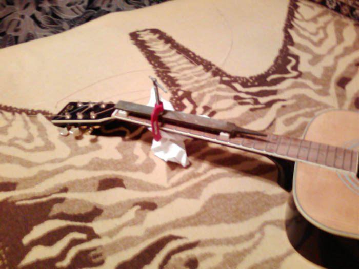

Народ, у меня проблема, самая глупая, которая только может возникнуть у гитариста.... Я сорвал анкер Ап стену друже! Ап стену друже! Ап стену друже!
Я закрутил его ну оооооочень сильно, однако ж мензура всё ещё была не идеальной... Ну не то чтоб я привиредливый какой Моцарт, но выше 7-9 лада ноты уже на ~25% (как показал тюнер) выше нормы были... Это ощущалось... Да и кто не хочет, чтобы его инструмент строил идеально... =/
В общем я тупо перекрутил так, что сорвал эту самую гайку, которая и держала анкер => гриф в выпрямленном состоянии...
Сейчас, так как гайка уже ВООБЩЕ не держит гриф прямым, ввиду её отсутствия, у меня нота на 12 ладу выше нормальной на полтора тона Shocked ....... На всех струнах... Т.е. мензура короче нормы...
В общем у меня вопрос: есть ли надежда это дело поправить? И как? Были у кого такие случаи?
Я понимаю что теперь, скорее всего, гитаре светит только помойка, но надежда умирает последней... :'(
ЗЫ
Для несведущих:

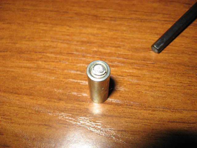

вот эту гайку (цилиндрик справа) я сорвал... =/

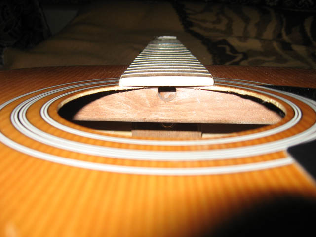

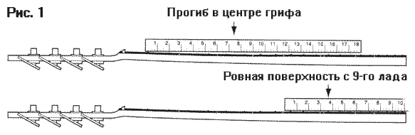

Вот этот самый "прогиб в центре грифа" у меня запредельный..... струны оч. далеко от полотна....

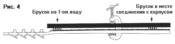

это я пробовал, не помогает...
не помогает, под натягом струн гриф всё равно сгибается..... =/
Помогите кто чем может!! Я в отчаянии..... =(((((

Резьбы сорваны обе, новая гайка держать будет слабо. Анкер тоже должен легко меняться, надо залезть рукой в банку и пощупать - нет ли головки анкера на бруске, если есть, то осторожно выбить анкер внутрь. Анкер купить (а лучше заказать токарю, из хорошей стали, вместе с гайкой).
Чтобы выправить гриф, надо, смачивая периодически влажной(! не мокрой!! может расслоиться склейка грифа) тряпкой, нагревать его феном д\волос (может отстать лак), а прогревши -- применить нарисованную схему, и подержать так до полного высыхания (пару суток).
Все надо делать осторожно, аккуратно, предварительно подумав,как удобнее и лучше.
да он выпрямится под натягом анкера думаю, он не так жестоко выгнулся... просто сйчас его ничего не держит...

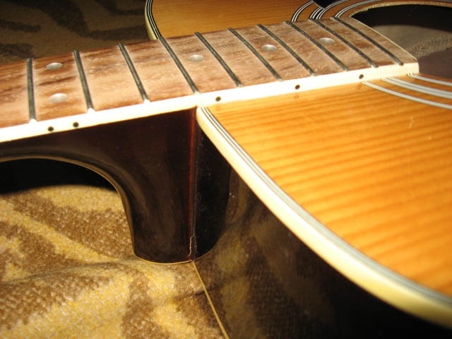

Последнее фото в первом посте - есть та самая гитара, там видно что гриф на месте...

С такой конструкцией не встречался. Я бы, на твоём месте, нашёл мастерскую, возможно такой ремонт не очень дорог.

Вот тут видно отверстие для анкера, гайка оттуда торчала... Сейчас я ничем не могу туда подобраться чтоб как-то достать анкер...
Ну и внизу там болт видно, который, собственно, и крепит гриф к банке...
Так выглядит крепление грифа сверху:

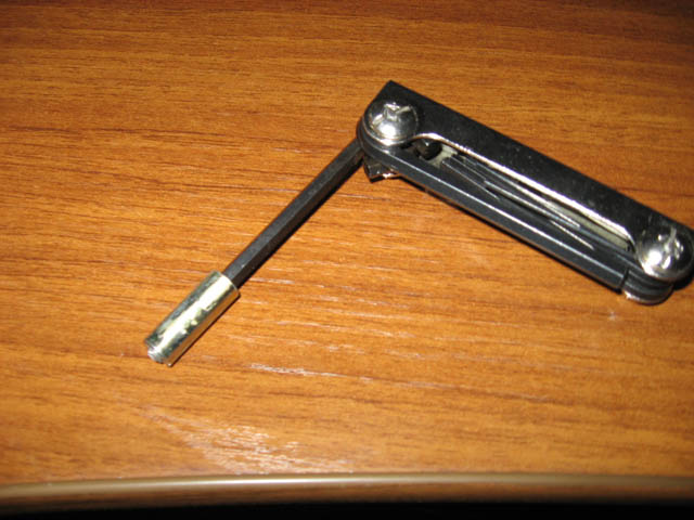

Набор ключей с надетой на конец той самой гайкой...
Вот тут я вывернул металл... =/ Sorry Если б приварить как-нибудь... да туда ж не добраться... Cry
Прежде чем я буду звонить мастеру, может ещё что-нибудь посоветуете?.... Кто-нибудь!!..... Sad

hl2user ну здесь однозначно нужно снимать гриф, так как даже для того чтобы заменить анкер, гриф придется снимать. Анкер на другом конце имеет примерно токуюже шляпку, и если пытаться его выдернуть то все равно она упретсяя в брусок под верхней декой, так что либо к мастеру либо на выброс или оставить как есть ...

Спасибо за совет, но "выдерать" ничего я и не собирался, я попытаюсь выкрутить штырь, если у головы тоже есть резьба. Если нет или у меня таки и не получится ухватить за штырь я позвоню мастеру. Где взять аналогичный прут я уже знаю да и нарезать резьбу есть чем.
Да и гриф снимать совсем не обязательно, если банка не мешает, а она не мешает. Плюс ко всему обрати внимание на то как он крепится, он вклеен, и все последние лады, начиная с 15 находятна на банке. Снять гриф не повредив накладку в этом месте... =/ Я не Рахат Лукумыч какой Taunt

Сабж: есть люди кто встречался с подобной конструкцией? Сейчас меня терзает вопрос есть ли на той стороне резьба, есть ли шанс выкрутить старый и вкрутить новый анкер или же там монолитная неподвижная конструкция?
