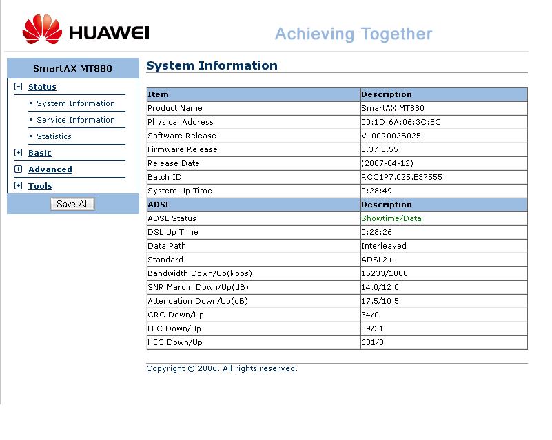

denn1s
Сделай скрин с вкладки "System information". Возможно, у тебя прошивка более свежая.

San4ous88
СообщениеДобавлено: Пн 18-08-08 : 20-17    Заголовок сообщения: Ответить с цитатой
Вот мой скрин вкладки "System information"
