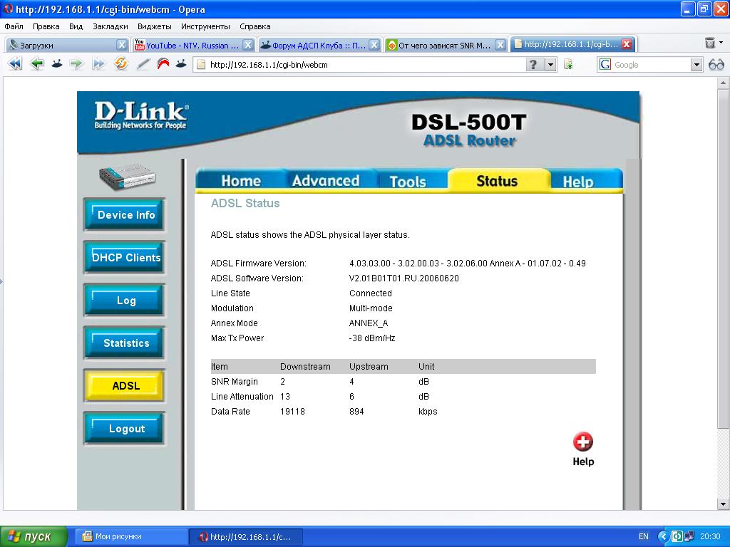

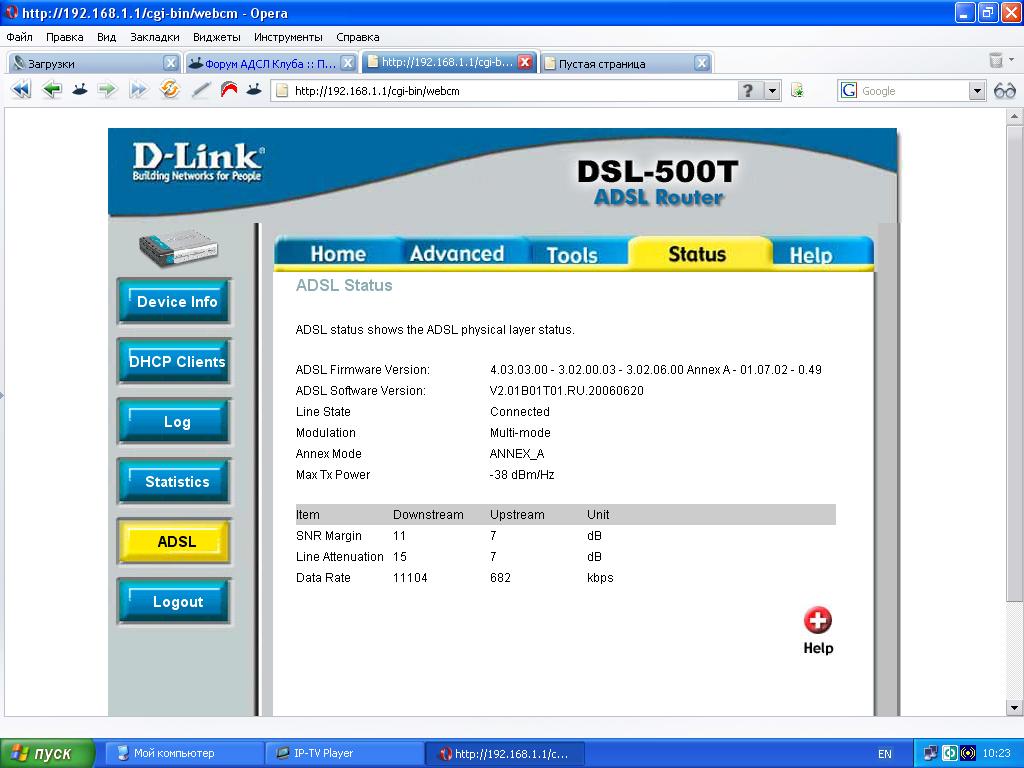

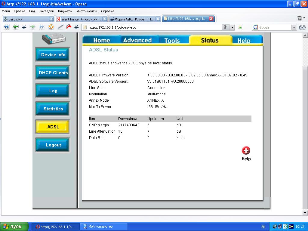

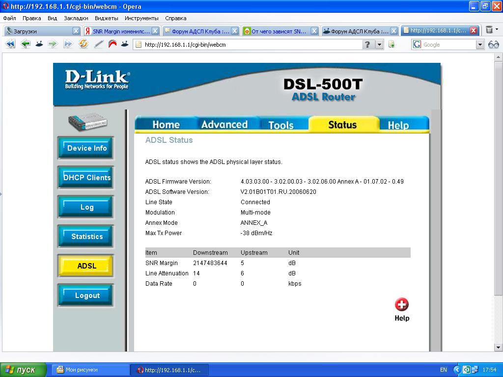

Ребят, строго не судите если написал не там. Лазил по поискам вроде теме близка к моей. SNR Margin была в районе 18. Вчера начались обрывы связи, зашел в модем и ужаснулся.
 Описание:  вот так бало
 Размер файла:  94.45 KB
 Просмотрено:  276 раз(а)
 Описание:  Было сегодня днем, думаю профиль понизили, т.к. Data Rate было в районе 18500. Позвонил в поддержку попросил помочь. Сказали перезвонят. Но никто не перезвонил.

Подскажите кто может, пожалуйста, никак не пойму в чем проблема.
 Описание:  и вот так попеременно
 Размер файла:  99.22 KB
 Просмотрено:  251 раз(а)
rendy
СообщениеДобавлено: Чт 28-08-08 : 22-16    Заголовок сообщения: Ответить с цитатой
Vitugan
То, что SNR Margin временами возрастает до гигантских значений говорит о том, что где-то нарушен контакт. Скрутки где-нибудь имеются? Проводка не повреждена?
Прошивку, кстати, обнови до последней версии ftp://ftp.dlink.ru/pub/ADSL/DSL-500T/Firmware/ADSL2_plus/AnnexM/V3.02B01T01.RU.20071212/DLinkRU_DSL-500T_V3.02B01T01.RU.20071212.zip
