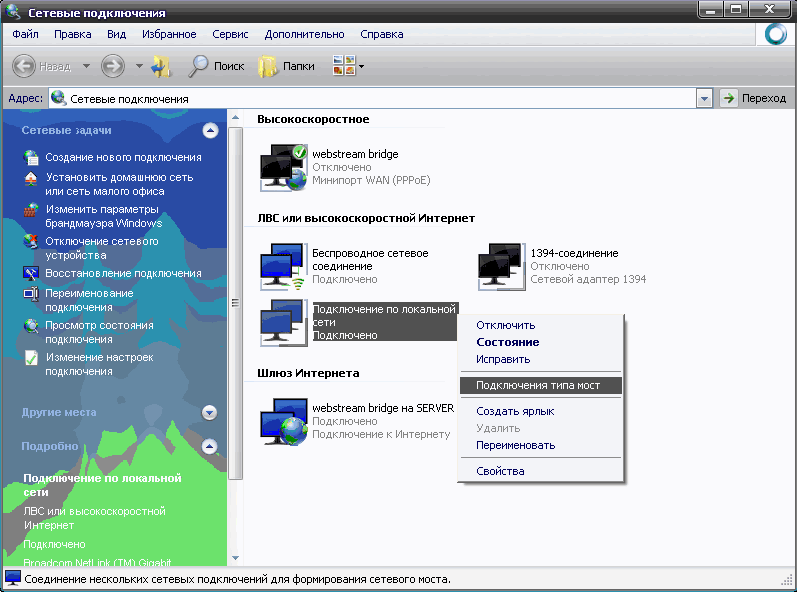

Это через соединение "мост"
http://www.adslclub.ru/upload/img/2008-08/2008-12-08_21-51-15_63498.gif ?
Но, ведь, для двух компов надо всего два порта, и я раньше через сетевой мост сидел - пахало на моём Атлоне 3500+. Хоть и пишут (Педивикия), что для такой схемы надо производительный процессор, но для двух соединений-то пойдёт? Для четырёх - не знаю.
Кстати, а для моей схемы (ссылка в предыдущем посте) настройка модема роутером чем лучше будет (если будет)? Что-то мне подсказывает, что после настройки модема роутером мне потом придётся гемором заниматься, настраивая по-новому свою сеть. |

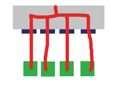

		BorPas Девелопер
				блин AlexRock у модема 4 порта, он сам роутер, нафига из одного из компов делать роутер для другого, если можно просто настроить модем?
твой случай тут вообще непричём
итак:
мостом:
роутером:
выбор очевиден |
