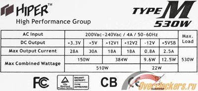

Wega
СообщениеДобавлено: Пн 11-08-08 : 22-35    Заголовок сообщения: Ответить с цитатой
Павел12
Сбоку должны быть расписаны выдаваемые токи по напряжениям 5, 12 вольт.
В примере ниже по 5 вольтам - 30А, по 12 - две ветки по 18А, плюс ограничение по ваттам.
Это как вариант. Я бы сказал, что сгорела мать/процессор, но меня смущает "только куллер ( как на БП, так и на ЦПУ ) еле еле крутиться и тихое постукивание...". Хотя, если бы просто питалова не хватало, то БП должен бы отключаться.

Павел12
СообщениеДобавлено: Пн 11-08-08 : 22-44    Заголовок сообщения: Ответить с цитатой
на новом не расписано и нет сайта производителя.
на старом расписано, +5V = 2.5-25A
+12V = 13A
+3.3V = 0-20A
-5V = 0.3A
-12V=0.8A
+5Vsb = 0-2A

Wega
СообщениеДобавлено: Пн 11-08-08 : 22-54    Заголовок сообщения: Ответить с цитатой
Павел12
Если про новый ничего не известно, то по токам не сравнить.
Можно попробовать найти систему похожую на твою и, переставляя компоненты (в первую очередь опробовав БП), понять что работает, а что а нет.
А можно отдать в специализирующиеся на ремонте конторы для диагностики.
Только при перестановке на сгоревшую материнку, есть шанс спалить работающий процессор. Поэтому подобные проверки выполняются на свой страх и риск.
