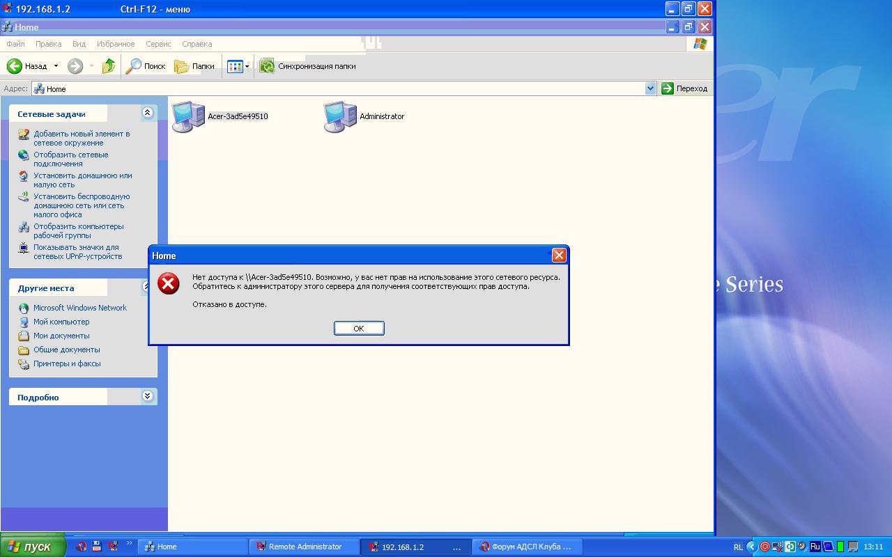

собственно не знаю где разместить тему поэтому создаю ее тут.. проблема собственно вот в чем раньше настраивал внутреннюю сеть на компьютерах все работало а сейчас выдает вот такое сообщение в чем проблема подскажите???

а там все лаконично - на конкретную железку прав доступа нет. их надо создать. видимо на этой самой железке.

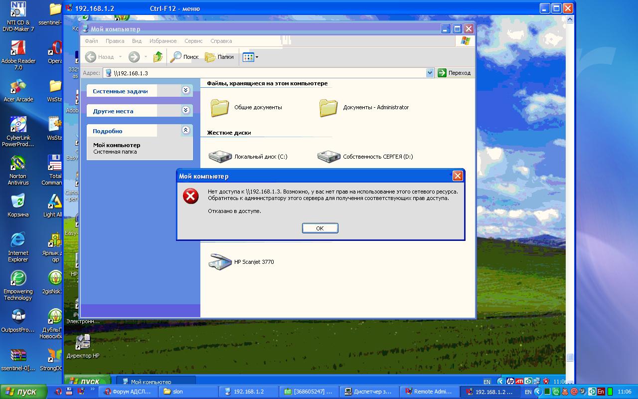

leoboec
Значит не надо настраивать сеть с помощью встроенных средств винды.
Лучше напрямую через проводник (мой компьютер) введи в адресной строке.
Код:
\\192.168.1.ну и какой там ты статический адрес присвоил асеру
должен соединиться
потом вот на это сделай ярлык и все
Только еще раз
разведи компы статическими адресами

попробовал сделать так.. результат впрнципе тот же самый....

включил результат аналогичен, с асера на administrator ping идет свободно, наоборот никак...(((

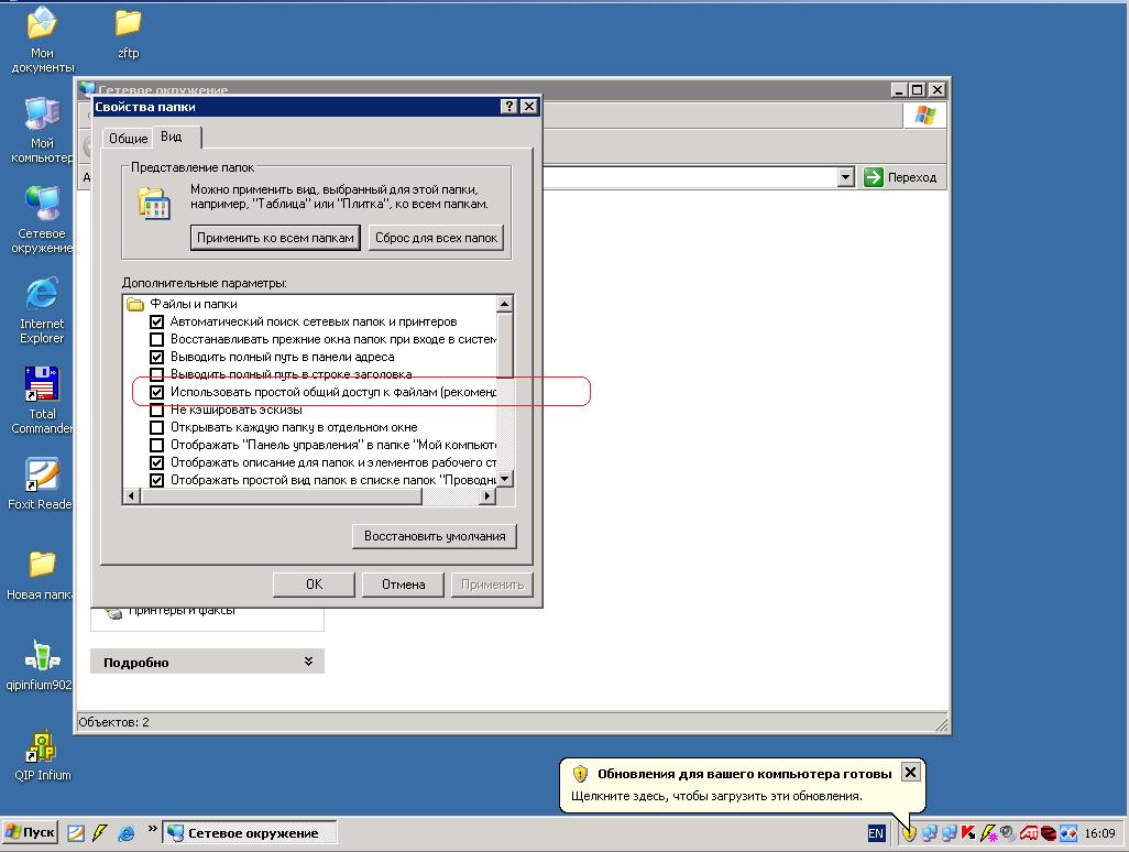

На машине к которой не можешь получить доступ:
Сервис - Свойства папки
дальше, берешь и открываешь любую папку на доступ в сеть. у тебя выскочит вопрос что это не безопасно и тд... соглашаешся
