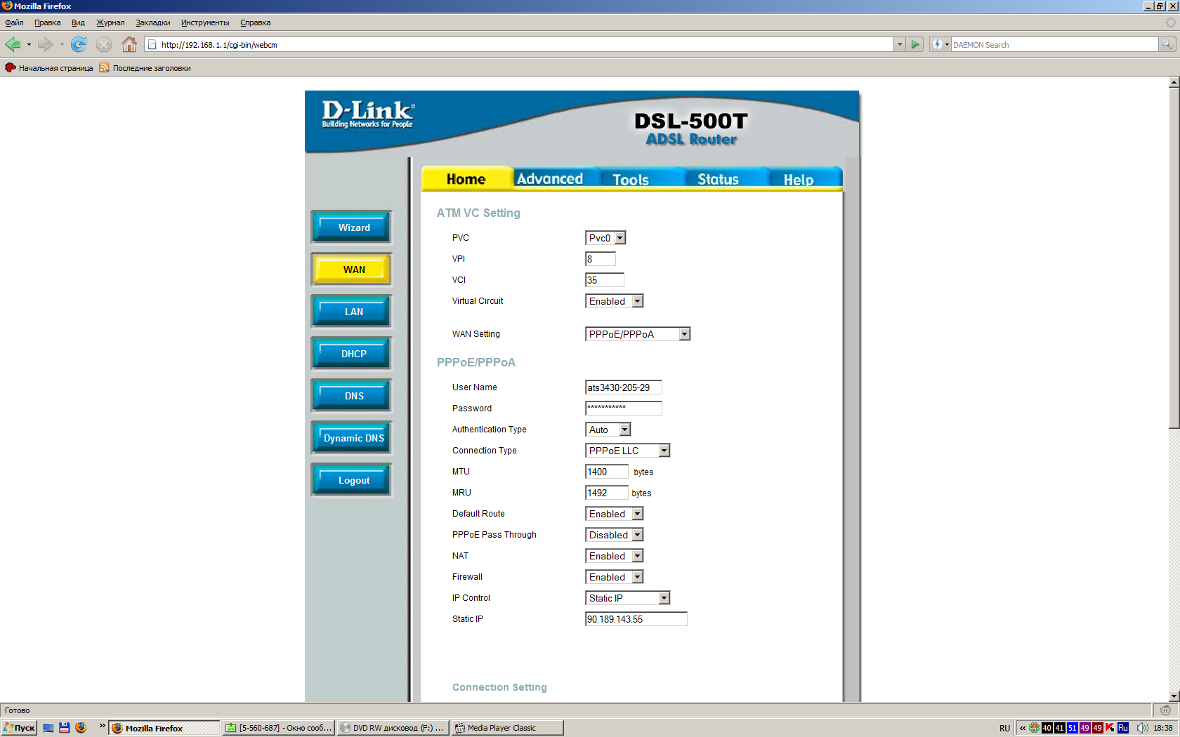

chaser
Инквизи†ор
СообщениеДобавлено: Пн 28-07-08 : 18-40    Заголовок сообщения: Ответить с цитатой
вот здесь
 Размер файла:  208.12 KB
 Просмотрено:  295 раз(а)
vig0s
СообщениеДобавлено: Пн 28-07-08 : 18-55    Заголовок сообщения: Ответить с цитатой
сколько поставить? 1400 стоит
chaser
Инквизи†ор
СообщениеДобавлено: Пн 28-07-08 : 18-58    Заголовок сообщения: Ответить с цитатой
BorPas писал(а):
1480 попробуй поставить
vig0s
