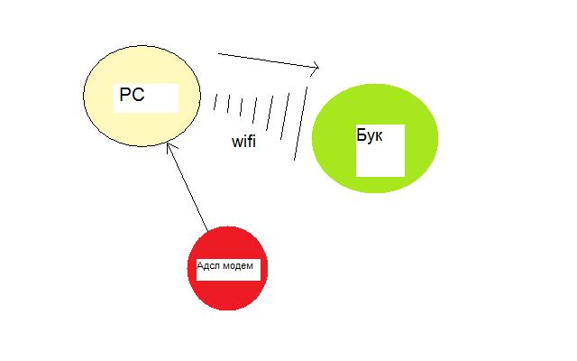

Помогите настроить защищенную сеть, а то я в этом только головную боль получаю.
Что имею:
На компе ХР
К компу подключен адсл модем
В компе стоит усб вайфай точ. д.
На буке Vista англ.
Цель: нужно чтобы на компе и на буке был интернет, соединение компа с буком по вайфаю
!Обязательно надо безопасное соединение!
Вот и все вроде, обьясните пошагово как и настраивать, соседние темы читал ни к чему продуктивному это не привело.

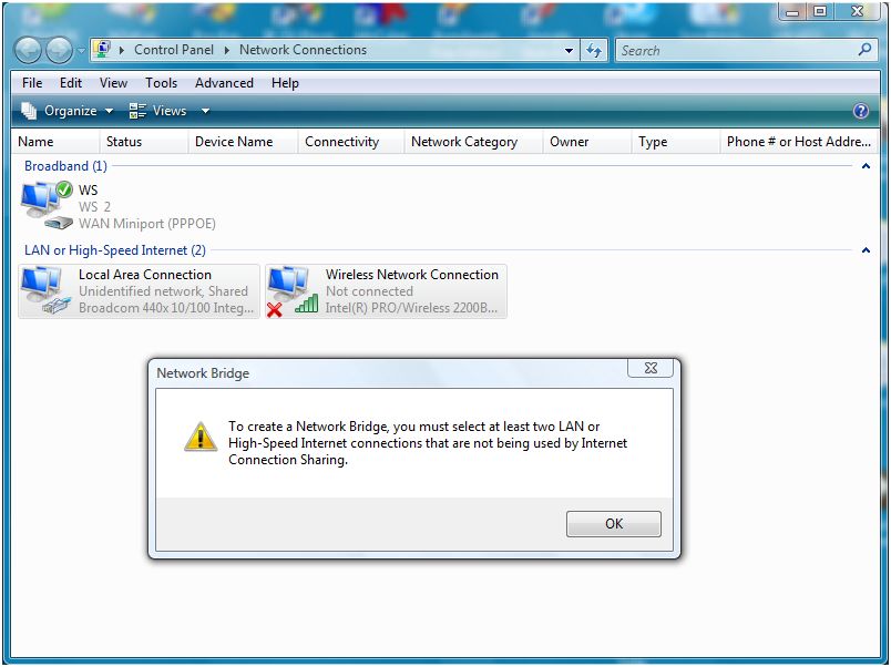

Monsteer
СообщениеДобавлено: Пн 7-07-08 : 22-40    Заголовок сообщения: Ответить с цитатой
akirill.info писал(а):
Выделем оба подключения шифтом или котролом, когда они оба выделены правой кнокпой мыши и грим создать мост
Выделял всяко, и мост, бридж, - не хочет, говорит что требуется 2 сет. подкл.
akirill
СообщениеДобавлено: Пн 7-07-08 : 22-51    Заголовок сообщения: Ответить с цитатой
)) дубль два:
у тебя есть в компе сколько подключений?
Monsteer
СообщениеДобавлено: Пн 7-07-08 : 22-56    Заголовок сообщения: Ответить с цитатой
akirill
СообщениеДобавлено: Пн 7-07-08 : 23-04    Заголовок сообщения: Ответить с цитатой
)) сначало пппое убей потом создовай
и тебе придеться свой модем перенастроить как роутер.
