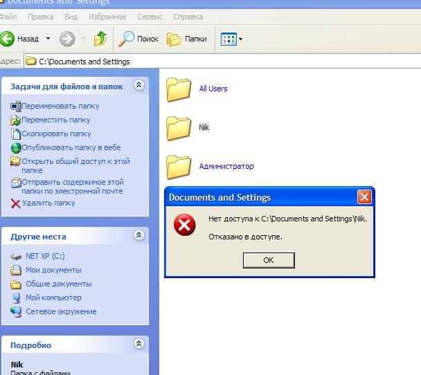

Не запускается ни в каком режиме и не восстанавливается при помощи загрузочного системного диска Win XP. В своё время поставил запрет на доступ извне. Необходимые файлы не открываются поиском и проводником и тотал коммандером не открывается. Кто знает-можно что-нибудь сделать?

по всей видимости КАКЛ слетело... из под другой оси пробовал? (если только нужно файлы достать)
Скрин и сделал с другой оси.

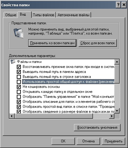

not_available
СообщениеДобавлено: Ср 2-07-08 : 17-55    Заголовок сообщения: Ответить с цитатой
На XP этого нет
есть, через total commander можно изменить http://www.adslclub.ru/upload/img/2008-07/2008-02-07_17-55-18_22517.png
Wadia
СообщениеДобавлено: Ср 2-07-08 : 18-06    Заголовок сообщения: Ответить с цитатой
Aprelle писал(а):
Пропиши себя как владельца папки с наследованием по вложениям, делов то...
На XP этого нет, попробую с vista зайти.
Как это нет?
СообщениеДобавлено: Ср 2-07-08 : 18-08    Заголовок сообщения: Ответить с цитатой
Respect самое то! Совершенно в дырочку!!! Уже достал необходимые файлы!
