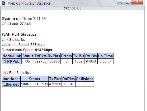

СообщениеДобавлено: Пн 30-06-08 : 20-22    Заголовок сообщения: Ответить с цитатой
Эти параметры нужны ?
 Размер файла:  37.48 KB
 Просмотрено:  262 раз(а)
PILOT
Матёрый
СообщениеДобавлено: Пн 30-06-08 : 20-55    Заголовок сообщения: Ответить с цитатой
Нормальные, даже неплохие параметры. В чём выражается "потеря связи"?

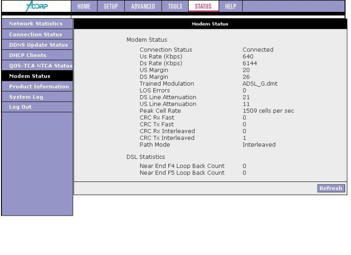

2 pac
СообщениеДобавлено: Сб 12-07-08 : 01-04    Заголовок сообщения: Ответить с цитатой
я ни в че не играю,но меня достало это...раньше такого не было.
вот параметры
