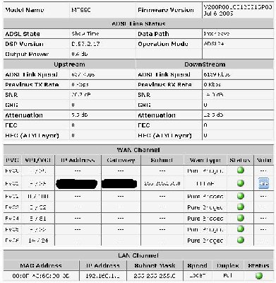

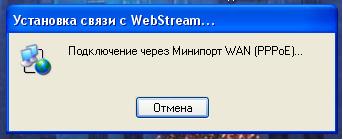

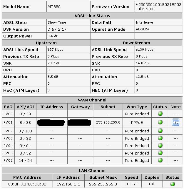

сделал, как ты сказал, не помогает. На PVC0 выставлял знасения от 0/37 до 0/39
 Описание:  вот так и стоит пока время ожидания не закончится.

Так друг. Ты что то путаешь.
Роутер у тебя субя по рисунку соединен. Ты зачем бридж то мучаешь?
На PVC 0 у тебя бридж стоит, роутер соединенный на PVC 1. Там занчения кстати должны быть 0/35 если бриджем хочешь подключаться.

hex, спасибо тебе, что отвечаешь, но ты видно не понял суть проблемы.
да! модем стоит роутером, соединение есть, НО когда я хочу коннектиться с инетом, то он не пашет рис.1(смотреть выше) так и стоит. меню в модеме старое(V200R001C01B021SP03 Jul 6 2005).

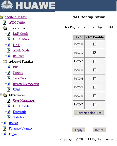

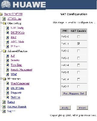

OTHER SETTINGS - NAT -поставить галочку на PVC 1 (или на том который настраивали).
У себя такого найти не могу, может в этом дело - может надо где-нить определить PVC1 ?

Нет там нат включен по умолчанию.
см.
Home---NAT --- (должно быть ENABLED)
