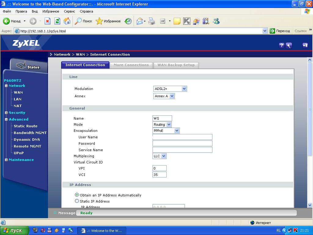

Приобрел модем ZyXEL P660HT2 вот с такой прошивкой, помогите настроить инет и IP-TV,как привязать PVC к определенному порту модема?

с настройками разобрался, с привязкой тоже, но есть одно НО! После того как прописал на 2,3,4 порт PVC интернета, а на 1 порт PVC инета и IP-TV. После этого IP-TV на 1 порту работает, а интернет ни на одном порту не работает. Sad Может кто сталкивался с данной проблемой ВЫРУЧАЙТЕ.

СообщениеДобавлено: Ср 18-06-08 : 20-01    Заголовок сообщения: Ответить с цитатой
сначала прописывают интернет, а потом уже IP-TV.
поменяй местами привязку в PVC.
sender04
СообщениеДобавлено: Ср 18-06-08 : 20-23    Заголовок сообщения: Ответить с цитатой
работает только так
sys tri port groupset 1 LAN 1 PVC 2
sys tri port groupset 2 LAN 2 3 4 PVC 1
только так, получается что на 1 порт 1 PVC
