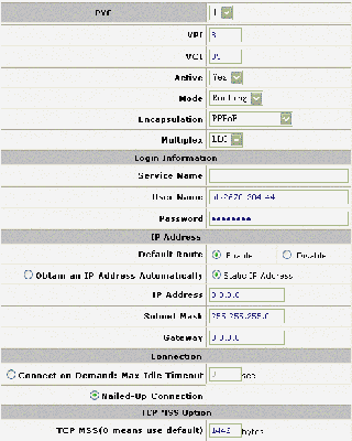

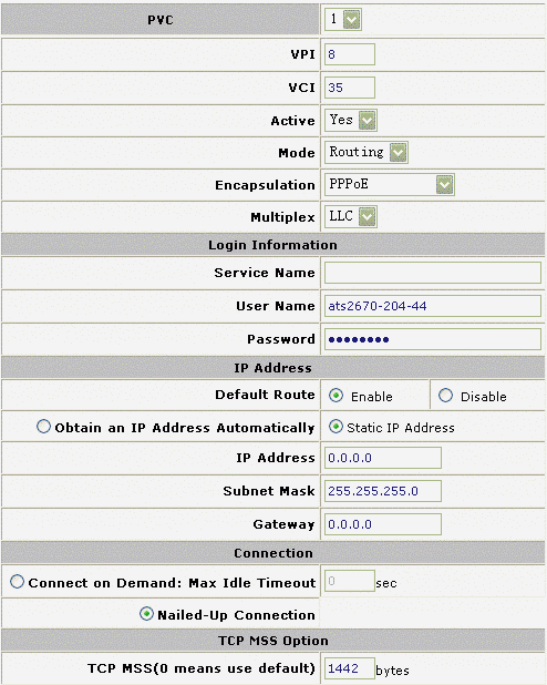

я вот чего не понял: в настройках WAN, в разделе IP Address
нужно ставить "Obtain an IP Address Automatically" или "Static IP Address" ?
На "рабочем" модеме стоит:
"Static IP Address"
IP Address 0,0,0,0
Subnet Mask 255,255,255,0
Gateway 0,0,0,0
это что, правильно?[/img]

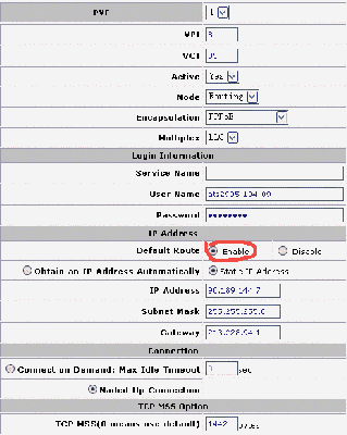

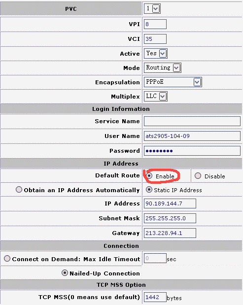

Йоу!!! Ущё одну кнопочку потрогал и всё теперь работает!!
Default Route надо было "Enable".

hex
Админ
СообщениеДобавлено: Вс 31-12-06 : 00-34    Заголовок сообщения: Ответить с цитатой
Внимательнее будь!
В инструкции указано что ее нужно отметить

тут я не понял - в инструкции (по крайней мере сейчас) именно Default Route - Enable.
Но я то перепробовал уже кучу всяких комбинаций, ничего не получалось. Я уж успел отчаяться и разочароваться (особенно наслушавшись Бетховена вместо службы поддержки Smile ).
