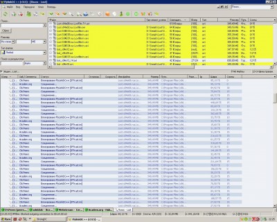

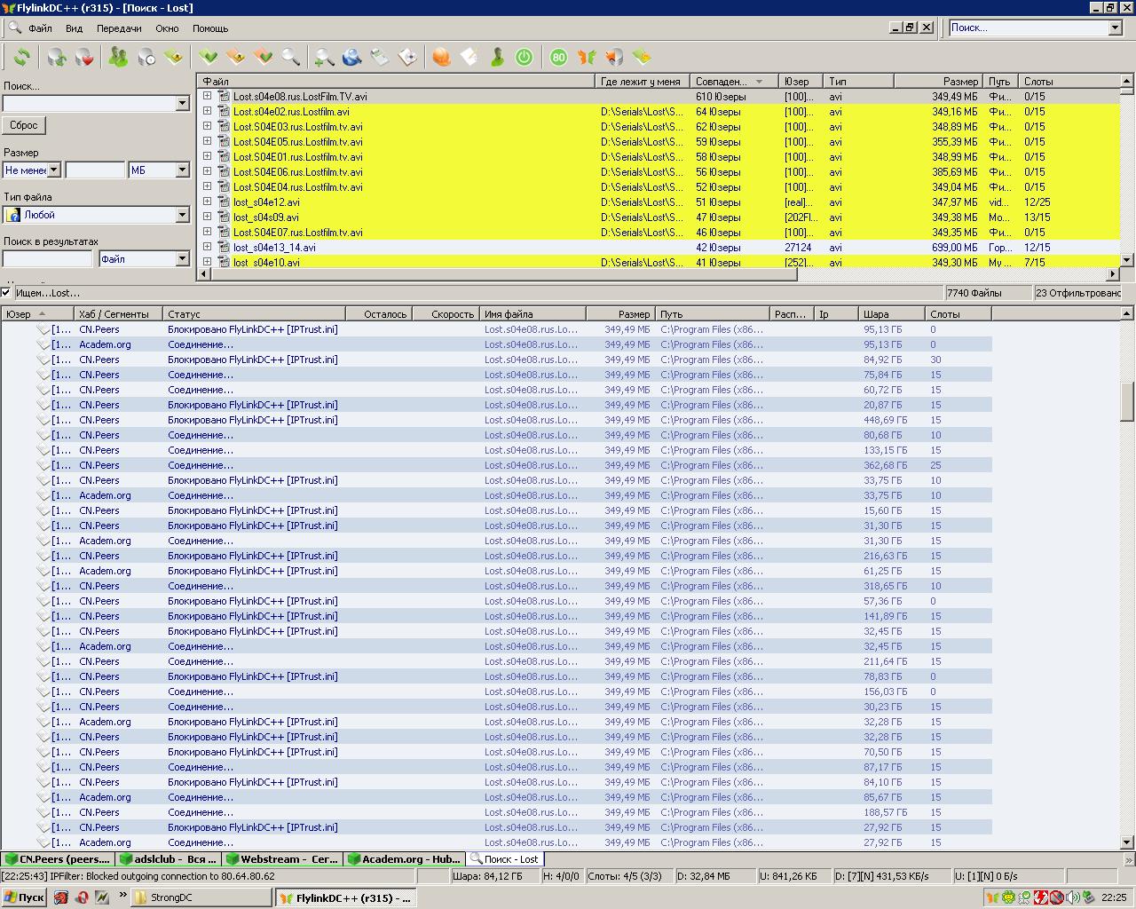

Flylink DC++ просто игнорирует альтернативы, пишет "блокировано Flylink DC++ [IPTrust.ini]. Понятия не имею что это значит, но когда файл есть у 300-350 юзеров, качает в лучшем случае с 5-6. Пирсы Эг и Академа блокируются, причем с меня качать могут, а я не могу. Помогите кто шарит, я в п2п вобще ламак help me
Вот скрин для пояснения:
 Размер файла:  302.39 KB
 Просмотрено:  1237 раз(а)

обнови iP-фильтр, когда пишется Flylink DC++ [IPTrust.ini] это значит блокировка идет со стороны твоего клиента, а не со стороны юзера с которого ты качаешь. Сечас как я понял все пользователи электронного города и академорга включены в зону 2, т.е по 2 копейки для помегобайтников, и с соответствующей скоростью для безлимитников. Т.е они считаются не как внешка, как было раньше.

В папке с FlylinkDC++\Settings\ удали файл iptrust.ini и перезапусти клиент. Усё будет щиколадно.

Прога через интерфейс _не очищает этот список_! Проверено 100 раз уже. Глюк такой есть у неё. Нужно либо удалить файл iptrust.ini, либо вручную открыть его в нотпаде и очистить.
Ничего "чего-то другого" тут быть не может. IPtrust - самая простая вещь для понимания из всех, что есть во флайлинке Smile
Если и так не заработает, то в файле iptrust.ini пишем следующее
0.0.0.0-255.255.255.255
и радуемся жизни.

Если тупо прочитать сообщение (ставим условие что у тебя анлим) - клиент же пишет в чем проблема... Так за чем встал вопрос? Удалить\очистить файл (сначала очистить, если не поможет - удалить). Он тебе ведь даже имя файла пишет =)

Насчет удаления файла тупанул действительно, но это всеравно не помогло, теперь пишет Your ip is Blocked!, похоже блокируют меня, а не моя прога блокирует пирсы.

А теперь все правильно. Вас блокируют пользователи новотелекома в Пирсе. С этим приходится мириться, т.к. для НТК мы внешка. Но те, кто сидит на анлиме (в ЭГ), позволяют с себя качать нам.
