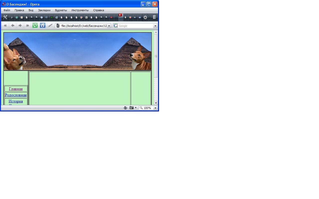

СообщениеДобавлено: Вс 26-04-09 : 17-45    Заголовок сообщения: Ответить с цитатой

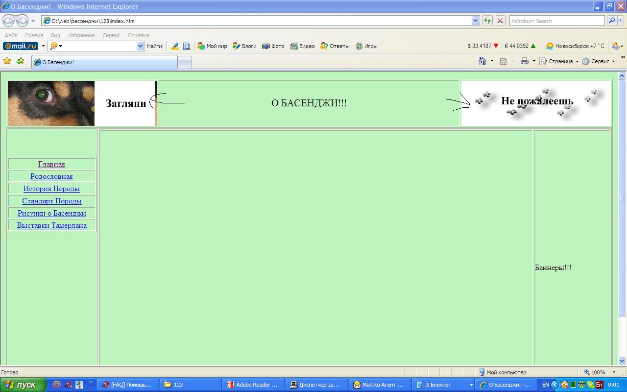

ребята нужна помощь... суть проблемы такая... как сделать чтобы странички отображались одинаоков при развернутом окне на полный икрасн и при свернутом на половину (имеется ввиду средняя кнопка на любом окне Smile прямоугольник и два прямоугольникаSmile)) чтобы при свертывании окна размеры уменьшались пропорционально... конкретнее гляньте вложенные файлы поймете о чем я Smile))

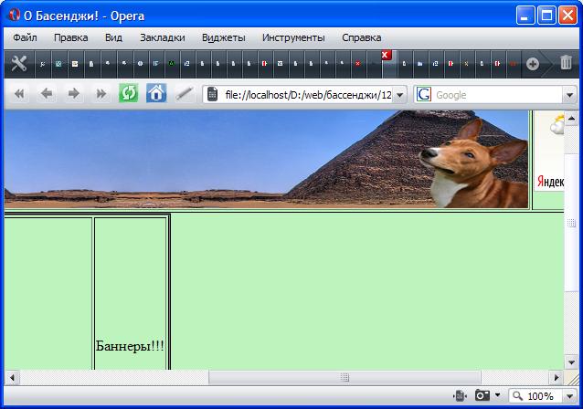

leoboec
СообщениеДобавлено: Вс 26-04-09 : 20-19    Заголовок сообщения: Ответить с цитатой
эммм да там и так почти все в процентах заданно.... в конкретных ячейках сейчас поменял на проценты и что-то результат еще хужеSad(( или я чего то не пойму... а по поводу br на меню это временная мера Smile потом будем исправлять... но вопрос по поводу того что картикни заходят за границу таблицы или наоборот остается пространство... остается открытым... а прямоугольники это кнопка свернуть в окно/развернуть....
igor1533
СообщениеДобавлено: Вс 26-04-09 : 20-43    Заголовок сообщения: Ответить с цитатой
это потому что картинка в пикселях

Сагара
СообщениеДобавлено: Вс 26-04-09 : 23-49    Заголовок сообщения: Ответить с цитатой
Когда ты сужаешь окно браузера и если ширина таблицы (width) задана в процентах, то таблица, а собственно и информация в ячейках таблицы пытается подстроиться под новый размер экрана (тобишь сужается).
У строки таблицы где твоя картинка, width=295, а высота подстраивается под размер картинки. Когда ты сужаешь окно, картинка в пикселях сузиться не может, и часть картинки перекрывается.
Ты просто сделай снимок экрана, напиши, что нужно.
Подрисуй стрелочками в Photoshop.
Так будет проще помочь.

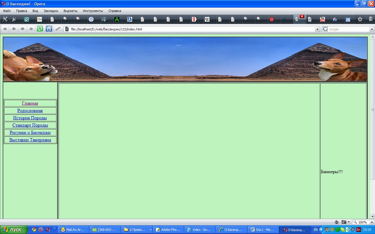

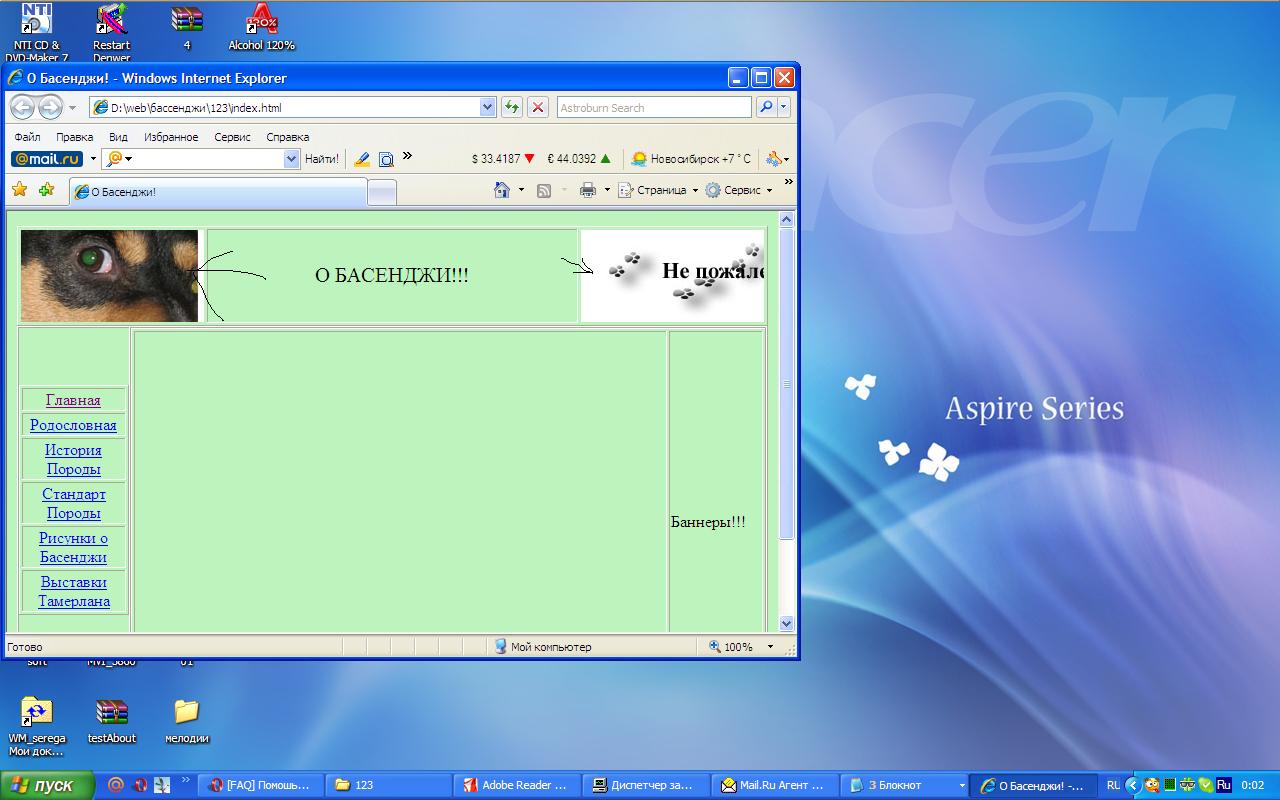

leoboec
СообщениеДобавлено: Пн 27-04-09 : 00-05    Заголовок сообщения: Ответить с цитатой
вот смотрите сделал два рисунка там стрелками указано в чем проблема... заранее благодарен за подсказки
СообщениеДобавлено: Пн 27-04-09 : 00-14    Заголовок сообщения: Ответить с цитатой
leoboec
тебе нужно где собака и где не пожалеешь фиксированно ширину ячейки задать.
для центральной ячейки в процентах. 70% к примеру
СообщениеДобавлено: Пн 27-04-09 : 00-19    Заголовок сообщения: Ответить с цитатой
Вообще, сужается, потому как фоном задал, я так понимаю(не смотрел исходники). картинками вставь.
Сагара
СообщениеДобавлено: Пн 27-04-09 : 01-23    Заголовок сообщения: Ответить с цитатой
А можно еще так сделать.
<html>
<head>
<title>
О Басенджи!
</title>
<style type="text/css">
.newbg {
background-image: url("img/bas1.jpg");
WIDTH:300px;
</style>
</head>
<body bgcolor=#BDF3BD>
<!--#BDF3BD #A2DBF1-->
<table border=1 width=100% height=200px>
<td class="newbg" NOWRAP>
</td>
<!-- Далее по списку -->
P.S. Хотя конечно, вставить <img> тег, лучший вариант Smile

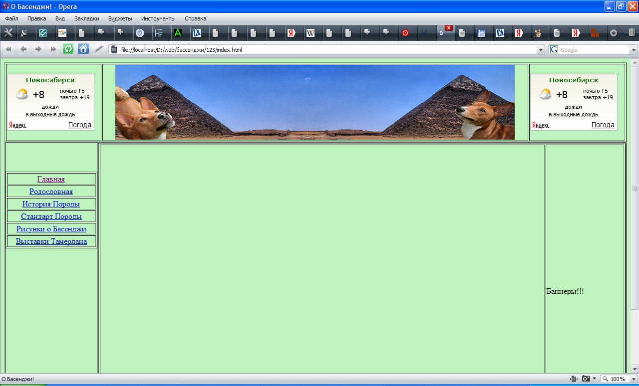

leoboec
СообщениеДобавлено: Чт 30-04-09 : 23-29    Заголовок сообщения: Ответить с цитатой
в общем не так далеко продвинулся..... прошу еще у вас помощи... проблема опять же в шапке... вставляю теперь как картинку но вот есть проблемы опять же при свернутом и развернутом режиме... а именно не радыет вид собак, когда окно развернуто.... по скринам думаю понятно о чем речь... ну и соответственно вопрос как от этого избавиться?
Сагара
СообщениеДобавлено: Пт 1-05-09 : 03-20    Заголовок сообщения: Ответить с цитатой
1. Выровняйте таблицу по центру и задайте ей ширину, равную ширине Вашей шапки вверху страницы.
2. Тег для изображения в шапке:
<IMG SRC="картинка.jpg" WIDTH="XXX" HEIGHT="YYY" BORDER="0" ALT="Шапка страницы">
Укажите ширину и высоту Вашего изображения.
Поймите, ненужно ничего растягивать если в этом нет крайней необходимости Ищи выше
Как я уже сказал, просто подберите нужную ширину таблицы, расположение по центру. Далее начинайте работать с таблицей, продумайте где будет меню, новости и т.д.
Это один из самых распространенных вариантов простого дизайна страниц.

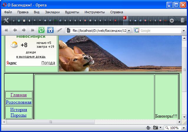

leoboec
СообщениеДобавлено: Пт 1-05-09 : 10-44    Заголовок сообщения: Ответить с цитатой
Спасибо! сейчас примерно так и делаю... задаю почти точную ширину... картинку доделаю задам точную Smile)) ... но соответственно появился еще один вопрос.... таблица под картинкой имеет ширну 100% и при свертывание окна в неполноэкранный режим таблица приниает ширну экрана... а вот картинка уходит дальше... это как нибудь исправимо? сразу скажу информера слева не будет... там будет что-нибудь другое... в общем посмотрите еще пару скринов
Сагара
СообщениеДобавлено: Пт 1-05-09 : 11-00    Заголовок сообщения: Ответить с цитатой
Делай проще!
Зачем две разных таблицы для каркаса!?
Код:
<!DOCTYPE HTML PUBLIC "-//W3C//DTD HTML 4.0 Transitional//EN">
<HTML>
 <HEAD>
  <TITLE> New Document </TITLE>
  <META NAME="Generator" CONTENT="Мозг">
  <META NAME="Author" CONTENT="Сагара">
  <META NAME="Keywords" CONTENT="">
  <META NAME="Description" CONTENT="">
 </HEAD>
 <BODY>
  <TABLE CELLPADDING=0 CELLSPACING=0 BORDER=1 WIDTH=80% HEIGHT=100% ALIGN="CENTER">
  <TR><TD COLSPAN=3 ALIGN="CENTER">Здесь шапка страницы</TD></TR>
  <TR><TD ALIGN="CENTER">Здесь меню</TD><TD ALIGN="CENTER">Здесь что - то типа новостей</TD><TD ALIGN="CENTER">Баннеры</TD></TR>
  </TABLE>
 </BODY>
</HTML>
Сохрани этот код в *.html и посмотри, что я имею в виду.
И еще. Ты иногда забываешь где <HEAD> проставить, где еще какой тег. Относись серьезней к своему коду Horoshiy
