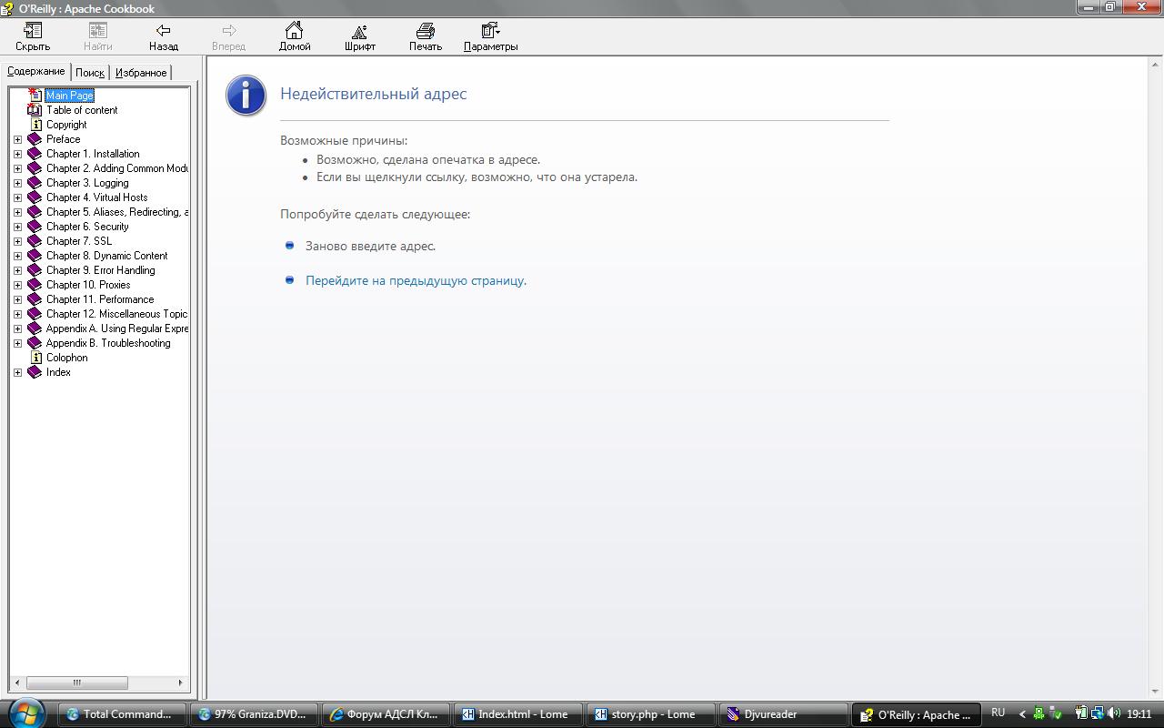

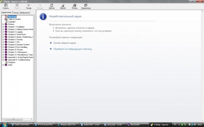

скачал, открыл, вот результат:
 Размер файла:  84.87 KB
 Просмотрено:  389 раз(а)
BuXTeR
СообщениеДобавлено: Пн 26-05-08 : 19-28    Заголовок сообщения: Ответить с цитатой
Dead_man
Видимо, какие-то настройки безопасности в Висте. Я с ней дело не имел, посоветовать ничего не могу. На XP у меня все нормально.
