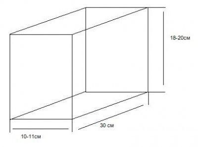

Пытаюсь сделать коробку под ненужные винчестеры. Коробка примерно 11см шириной и 18см высотой. Уже замучился, (делаю из оргстекла толщиной 6мм) подскажите кто знает чем его можно ровно отрезать?

Попробуй сломайSmile 6мм пластика ето тебе не лист бумагиSmile
дело в том, что винта три. два из них по 1гб. второй 80гб
те которые по 1гб будут в виде муляжа. от них будет идти провода, но из коробки выходить не будут. провода из коробки будет два. один блок питания, который запитает 8-10 светодиодов по углам коробки и два куллера, они будут находится над винтами, второй провод будет от винчестера на 80гб который будет подключаться к выходу USB.
Dead_man
СообщениеДобавлено: Пт 23-05-08 : 00-44    Заголовок сообщения: Ответить с цитатой
ширина коробки определилась так:
Винты в боксе:
Ширина одного винта не менее 10-10,1см
Длинна одного винта примерно 14,5см
Толщина одного винта 2,5см
Куллеры:
ширина и высота 8.0см "квадрат"
толщина от 2.5см
Куб с муляжом блока питания от компьютера
высота 10см
ширина 10см
длинна 10см
Таким образом, три винта. 7.5 см
толщина бокса с винтами: 9.5см так как зазор между ними 1см.
куллер на передней стенке ширина и высота: 8см зазор между боксом и куллером 1-2см
Итого высота коробки:
2.5+1+2.5+1+2.5= 9.5см
9.5+2+8=19.5
Итого ~19.5 =20см
Расчитаем длинну.
Длинна винта ~14,5см = 15см
Ширина куллера на задней стенке 2.5см
короб с платой и шнурами питания на муляжи "куб" 10х10х10см
Зазор между боксом и кубом 5см
Итого длинна коробки:
15+10+5=30
~30см
Мы имеем Размеры коробки:
Высота 20см
Длинна 30см
Ширина 10-11см
Вот как то так Yes
