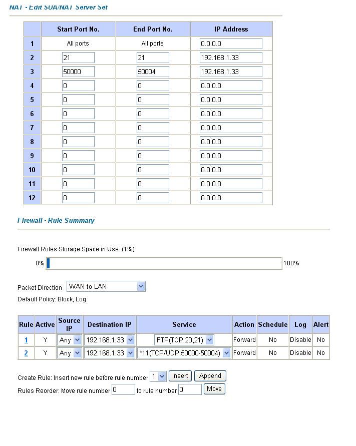

Не подскажете в чем проблема,модем такой же с последней прошивкой,фтп настроил по статье,а преброс портов по
http://zyxel.ru/content/support/knowledgebase/KB-1421 ,но ничего не происходит сервер не виден из вне
 Размер файла:  82.81 KB
 Просмотрено:  465 раз(а)
Artur
СообщениеДобавлено: Вс 31-12-06 : 00-20    Заголовок сообщения: Ответить с цитатой
lemm
а там в конце точно 33 должно быть? по моему надо 192.168.1.2
lemm
СообщениеДобавлено: Вс 31-12-06 : 00-27    Заголовок сообщения: Ответить с цитатой
у меня адресс компьтера на котором стоит фтп сервер 192.168.1.33
