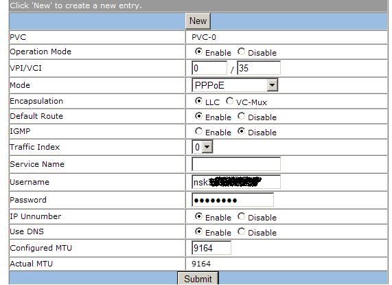

СообщениеДобавлено: Вс 7-12-08 : 23-20    Заголовок сообщения: Ответить с цитатой
Заполнил
после сохранения инет вылетает при обновлении страниц, при повторном заходе выводит ошибку

PILOT
Матёрый
СообщениеДобавлено: Пн 8-12-08 : 00-06    Заголовок сообщения: Ответить с цитатой
Megafarad
Удалить соединение через минипорт!!!!
YurevichMV
СообщениеДобавлено: Пн 8-12-08 : 00-11    Заголовок сообщения: Ответить с цитатой
смотри, МТУ должен быть 1490, и IP UNNUMBER - off
YurevichMV
СообщениеДобавлено: Пн 8-12-08 : 00-12    Заголовок сообщения: Ответить с цитатой
mtu 9164 - это для моста
YurevichMV
СообщениеДобавлено: Пн 8-12-08 : 00-14    Заголовок сообщения: Ответить с цитатой
и остальные PVC удали, оставь одно под тв, если пользуешься
YurevichMV
поправка: mtu 1492
