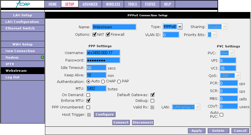

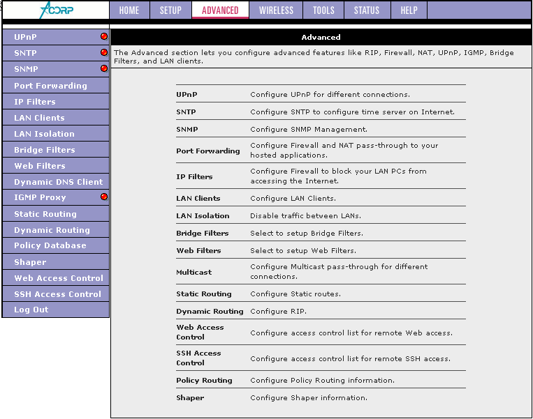

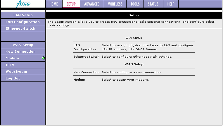

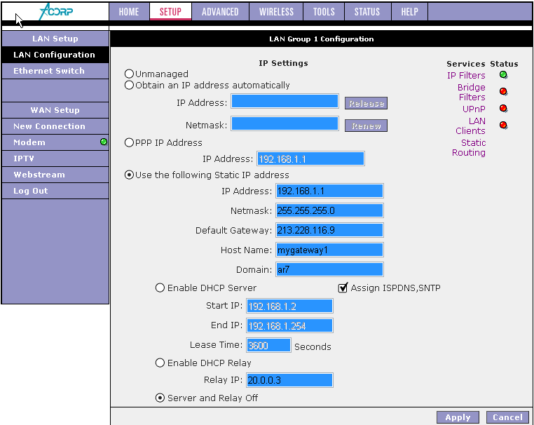

У меня интернет соединение типа PPPoE стоит, но эта запись для интернета. На IPTv - мост. Значит, остается для работы альт. интерфейса еще нужно поднять DHCP на eterner1 и самое главное прописать в модеме DNS 217.70.119.206 Но где именно. Я у себя в модеме (Acorp W422G) не нахожу места где прописывается DNS. Вот скриншоты панели управления модемом

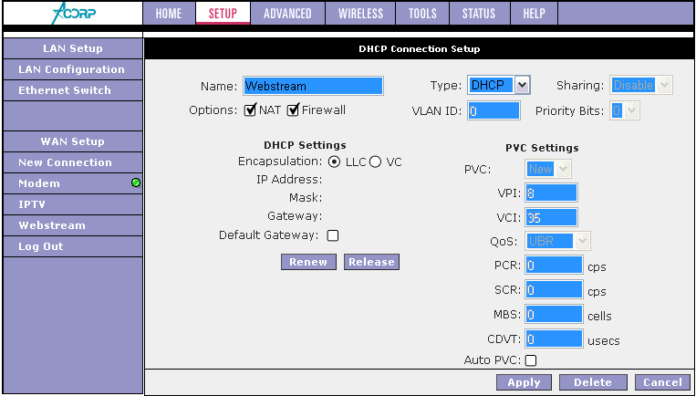

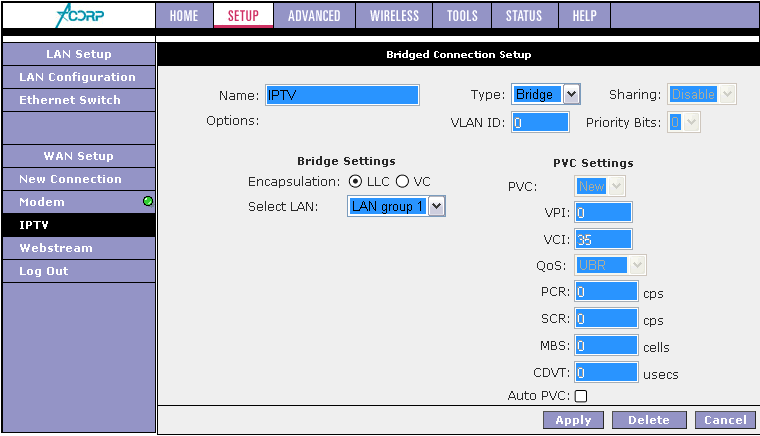

А вот скриншоты настроек для websteam и IPTV

| Алексей Н писал(а): |
| terner писал(а): |
| bridge меняю на ppp0e |
может в этом дело? На зукселе для ип-тв должен быть бридж и RFC1483 вместо ппое |
Алексей, тип соединения FRC1483 - это по другому называется DHCP
Так может его и нужно вместо PPPoE для альинтерфейса прописывать?

Если снять галочку Assign ISP DNS и нажать Apply, что-нибудь меняется (например, появляются ли поля для ввода своего DNS?)?

6. Идём опять в панель управления, создаём соединение мостом для IPTV. Type=BRIDGE! Никаких DHCP, как у тебя написано!
Encapsulation=LLC.
7. Сохраняем и перезапускаем модем.
