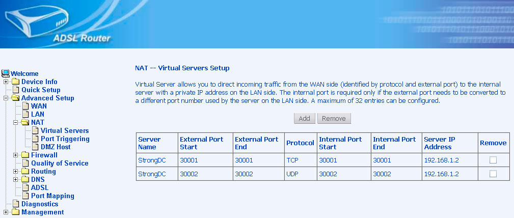

В голове совсем все смешалось. Прочитал тонны материала в итоге только еще больше запутался. Требуется сортировка в голове накопленных данных.
У меня Вебстрим: безлимитка 512 кб/с, модем в режиме ppoe, две сетевых карты (два компа дома), стоит фаервол lan2net.
Проблема: не могу настроить активное соединение для p2p FlylinkDC.
Выражается в том что не получаю список файлов и поиск не работает.
только в пассивном режиме все пашет как надо.
Настроил в модеме порт маппинг (как мне кажется)
Port Triggering называется (единственное что было похоже на инструкции тут http://www.flylinkdc.ru/portforward.htm)
Application Trigger Open Remove
Name Protocol Port Range Protocol Port Range
Start End Start End
DC TCP 30001 30001 TCP 30001 30001
DC UDP 30002 30002 UDP 30002 30002
В настройках клиента тоже настроил в соответствии с инструкциями
для брэндмауэра с русным перенаправлением портов.

Подводя итог:
у меня все заработало. теперь описываю как:
Напоминаю что у меня за система:
Вебстрим - безлимитка 512 кб/с, модем в режиме ppoe, две сетевых карты, свитч стоит фаервол lan2net он же NATит оба моих компа в сеть.
это окошко с настройками модема уже моего:
все понятно без слов. Раздел NAT - Virtual Servers

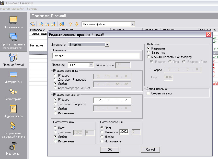

это окошко с настройками сетевого экрана (в моем случае это lan2net версия 1,7)
Там все по русски и понятно без комментариев.
Второе правило для TCP протокола и порт 30001 соответственно.
Примечание:
Если у вас другой сетевой экран то полагаю подобные правила создаются в глобальных разделах действующих на компьютер, а не на конкретного пользователя.
В Agnitum Outpost по моему нужно просто в доверенные добавить клиент p2p.
Виндовый firewall лучше отключить и пользовать что-то нормальное.
