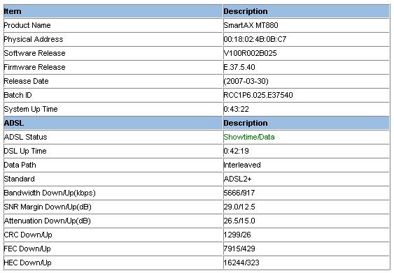

У меня тариф безлимитный 256, стоит максимальный профиль, но когда подаю заявку на подключение IP TV, то мне отвечают что скорости на порту не хватает... Что делать? Подскажите плиз!  |

Kran Главный Модератор
Вантей
ну хотьбы сказал какая скорость на модеме... |
Вантей Эксперт
Незнаю где посмотреть, так что вот скрин...
Если можно то подскажите на какой строчке скорость смотреть
Nemo-93 Гуру
Вантей
и ты говоришь некуда повышать?
Bandwidth Down/Up(kbps) 5666/917 |

Nemo-93 Гуру
извиняюсь за оффтоп но что означают последнии три параметра?
а то они у меня в несколько раз больше чем у Вантей на скрине
CRC Down/Up 12258/138
FEC Down/Up 113593/99755
HEC Down/Up 222851/1951 |

IVM Гуру
| Вообще странно, при максимальном профиле и такая скорость. Параметры неплохие. Позвони 062 и попроси поставить адаптивный профиль. |

rendy Гуру
| Вантей писал(а): |
"От: Личный номер: 34 (03.03.2008 03:41)
Заявка отклонена - на порту выставлен max профайл" |
Профиль тебе не совсем корректно переключили, запас по скорости есть, причём, существенный.
P.S. Перед повторным общением со службой поддержки перезагрузи модем и посмотри, изменится ли что-нибудь. |
