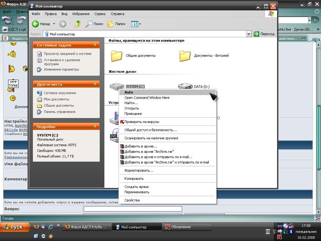

На рабочем столе и в окне "Мой Компьютер" не получается открыть двойным щелчком разделы дисков. При попытке выскакивает окно "Открыть с помощью". Приходится открывать через меню правой кнопкой мыши. В первой строке вместо "Открыть" появилось непонятное "Auto". Поиск по интернету нашел только похожие проблемы, устранение причин которых не помогло. Заранее спасибо.

Удалите в корне диска скрытый файл Autorun.inf. Советую проверить на наличие паразитов на компе.

ИМХО, вирус. на работе от этой заразы долго избавлялись, так как не каждый антивирус его видит. именно Autorun.inf и надо удалить, но по-любому есть еще и процесс или когда-то запущенный exe'шник, который его создал, а значит и по-новой может создать. так что проскань всю систему антивирусом. если не стоит - поставь. хотя бы "avast!", он эту заразу видит.
