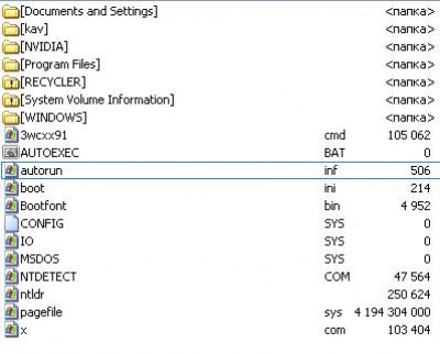

народ я в шоке!!!))))у мну тик в тик такая проблема была...тоже поставил касперский интернет секюрити, нашел 70 вирусов, все удолил, и щас папки норм. открываются, а скрытые тож через тотал командер смотрю, кажись одни и теже вирусы по всу ходят ))))

Еще какие-нибудь жалобы есть, кроме того, что не отображаются скрытые файлы и папки?
SpeedWay писал(а):
Мой компьютер , когда открываешь какой-либо раздел диска, то он открывается в новом окне, а дальше уже в одном....

Ну что я могу сказать... Мне нужны логи Hjack This! и АВЗ.
Сначала скачайте АВЗ
http://z-oleg.com/avz4.zip и Распакуйте из архива и поместите в новую отдельную папку.Запустите AVZ и обновите базы ("Файл" => "Обновление баз"). Закройте AVZ.
Потом скачайте Хайджек
http://www.trendsecure.com/portal/en-US/threat_analytics/HiJackThis.zip Его тоже распаковать в отдельную папку.
Потом запускаем Хайджек, нажимаем кнопку Do a system scan and save a logfile. Полученное содержимое выкладываем сюда прямо в сообщении.
Запускаем АВЗ. Файл=>Исследование системы. Нажимаем "Пуск". Полученный avz_sysinfo.htm добавляем к сообщению. Пока все.

Logfile of Trend Micro HijackThis v2.0.2
Scan saved at 0:53:31, on 09.02.2008
Platform: Windows XP SP2 (WinNT 5.01.2600)
MSIE: Internet Explorer v6.00 SP2 (6.00.2900.2180)
Boot mode: Normal
Running processes:
C:\WINDOWS\System32\smss.exe
C:\WINDOWS\system32\winlogon.exe
C:\WINDOWS\system32\services.exe
C:\WINDOWS\system32\lsass.exe
C:\WINDOWS\system32\svchost.exe
C:\WINDOWS\System32\svchost.exe
C:\WINDOWS\system32\spoolsv.exe
C:\Program Files\Common Files\ABBYY\FineReader\9.00\Licensing\PE\NetworkLicenseServer.exe
C:\WINDOWS\Explorer.EXE
C:\WINDOWS\ATKKBService.exe
C:\Program Files\Bonjour\mDNSResponder.exe
C:\Program Files\Common Files\EPSON\EBAPI\SAgent2.exe
C:\Program Files\Common Files\Microsoft Shared\VS7DEBUG\MDM.EXE
C:\Program Files\Nero\Nero8\Nero BackItUp\NBService.exe
C:\Program Files\NVIDIA Corporation\nTune\nTuneService.exe
C:\WINDOWS\system32\nvsvc32.exe
C:\WINDOWS\system32\PnkBstrA.exe
C:\Program Files\Alcohol Soft\Alcohol 120\StarWind\StarWindService.exe
C:\WINDOWS\SOUNDMAN.EXE
C:\WINDOWS\system32\RUNDLL32.EXE
C:\WINDOWS\system32\ctfmon.exe
F:\Soft\Инет\ssentinel\StreamSentinel.exe
C:\Program Files\Logitech\SetPoint\SetPoint.exe
F:\Program files\toonel.exe
C:\Program Files\Common Files\Logitech\KhalShared\KHALMNPR.EXE
C:\Program Files\QIP\qip.exe
C:\Program Files\Opera\Opera.exe
C:\Documents and Settings\Лёха\Рабочий стол\HiJackThis\HijackThis.exe

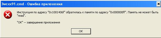

Cry Не помогло..... Скрытые папки также включить нельзя, а когда зашёл на раздел диска(любой) то появилась ошибка, как и в первый раз

Я так понимаю это пресловутый авторан. Вот через Тотал залез и увидел такие файлы системные на дисках.
Может попробывать их удалить?
