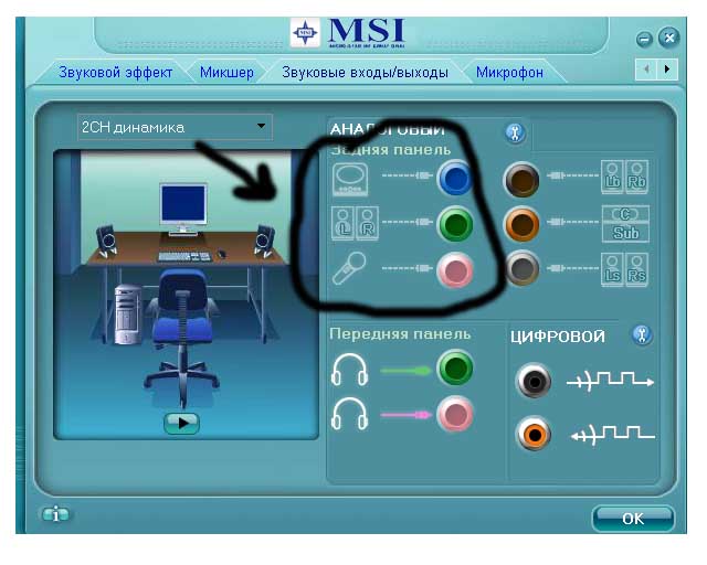

никак не могу изменить входы...они никак не меняются. подскажите как поменять? только передняя панель меняется и усе...помогите хотю нормальный звук! Прошу Вас!!!

СообщениеДобавлено: Вс 3-02-08 : 17-11    Заголовок сообщения: Ответить с цитатой
Вантей
А на что тебе менять на 5.1?
Вантей
СообщениеДобавлено: Вс 3-02-08 : 17-12    Заголовок сообщения: Ответить с цитатой
угу!
shadow39
Overclocker
СообщениеДобавлено: Вс 3-02-08 : 17-14    Заголовок сообщения: Ответить с цитатой
А когда вместо "2 динамика" 5.1 ставишь то что происходит?
Вантей
СообщениеДобавлено: Вс 3-02-08 : 17-17    Заголовок сообщения: Ответить с цитатой
играют все динамики только оч плохо...
а когда в переднюю панель втыкаю то не 5.1 а стерео...
Вантей
СообщениеДобавлено: Вс 3-02-08 : 17-23    Заголовок сообщения: Ответить с цитатой
в том то и дело!!! я не могу поменять "2 динамика" допустим на фронтальные колонки....
СообщениеДобавлено: Вс 3-02-08 : 17-26    Заголовок сообщения: Ответить с цитатой
Они по-моему и не должны меняться. Там 6ть входов сзади должно быть. Как раз для тебя
Вантей
СообщениеДобавлено: Вс 3-02-08 : 17-27    Заголовок сообщения: Ответить с цитатой
я в них втыкал, но ничего не работает...
Вантей
СообщениеДобавлено: Вс 3-02-08 : 17-28    Заголовок сообщения: Ответить с цитатой
но раньше я их как то менял же! а сейчас немогу, не получается!
shadow39
Overclocker
СообщениеДобавлено: Вс 3-02-08 : 17-29    Заголовок сообщения: Ответить с цитатой
Вантей
переставляй дрова на звук.
Вантей
СообщениеДобавлено: Вс 3-02-08 : 17-31    Заголовок сообщения: Ответить с цитатой
переставлял(на более новые)...попробую предыдущие дрова поставить может заканает...

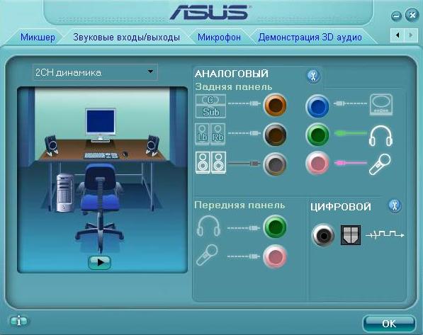

СообщениеДобавлено: Вс 3-02-08 : 18-27    Заголовок сообщения: Ответить с цитатой
Только что настраивал мамку с таким же звуком, как у тебя на скринах. Там выбираешь в настройках "не следить за передней панелью" и "не отключать звук сзади, если включается в переднюю панель". Потом слева в списке выбираешь 5.1. И колонки подключаешь как на рисунке подписано, там ж прям Ls и Rs - передние, Lb и Rb - задние, C|Sub - центральный и саб. И подключаешь по-одному и каждый раз в выскакивающем оповещении выбираешь то, что подключил, если не ругается - значит все правильно подключаешь.

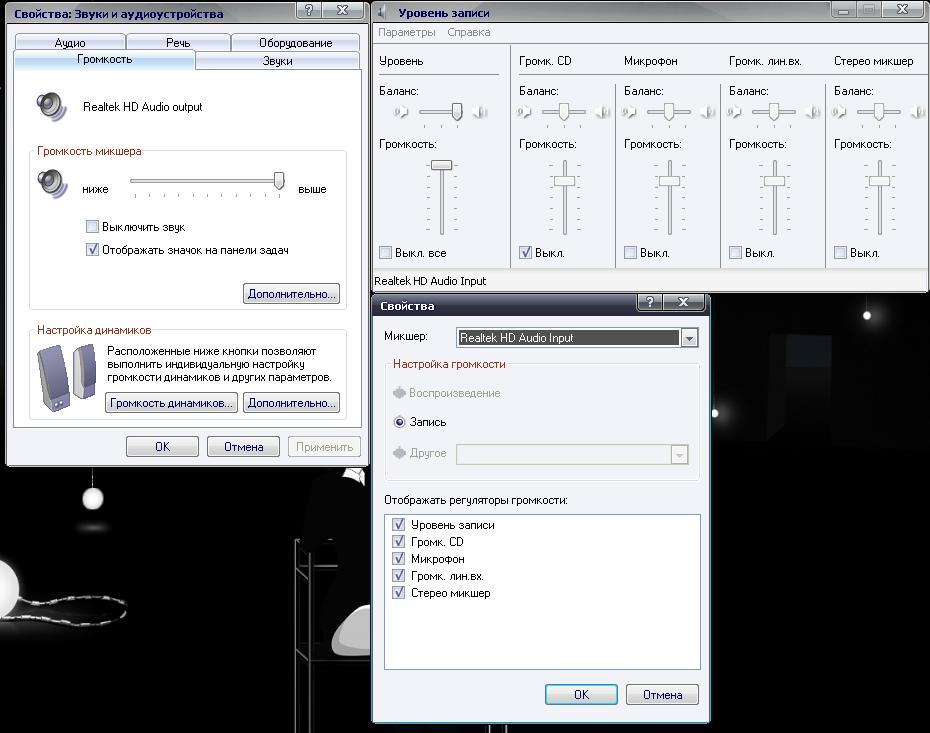

СообщениеДобавлено: Чт 27-03-08 : 21-17    Заголовок сообщения: Ответить с цитатой
Материнская плата ASUS 5PLD2, встроенная звуковая Realtek ALC882/D/M @ Intel 82801GB ICH7 - High Definition Audio Controller [A-1]. Подключены: микрофон, 2 колонки и наушники:
Проблема: если говорить в микрофон, то к тому с кем говоришь, идёт звук голоса и все звуки системы (звуки игр, музыки, всех вобщем), даже, если отключены колонки и наушники.
СообщениеДобавлено: Чт 27-03-08 : 22-03    Заголовок сообщения: Ответить с цитатой
Так ты устройством поставь микрофон, а не винду. В стандартном микшере винды это выбирается. У разных звуковух опция зовется по-разному, но смысл один - есть что-то вроде Windows Sound, это вообще все звуки, идущие через звуковую плату. Оно у тебя и включено. А в микшере тебе надо просто микрофон включить.
GreenDay
СообщениеДобавлено: Чт 27-03-08 : 22-28    Заголовок сообщения: Ответить с цитатой
ProFfeSsoRr, это и скать в "Звуки и аудиоустройства"? Если тут:
то нечего нельзя менять, выбор 1.
СообщениеДобавлено: Чт 27-03-08 : 22-47    Заголовок сообщения: Ответить с цитатой
Тыкай "Громкость" - откроется микшер, там в настройках ставь "Запись" и все устройства выбирай, и вот там и меняй на микрофон.
GreenDay
СообщениеДобавлено: Чт 27-03-08 : 22-55    Заголовок сообщения: Ответить с цитатой
Тут?
Оо, всё нашёл, надо было галочку "выкл" поставить у "Стерео микшера". Теперь всё норм, спасибо ProFfeSsoRr!
