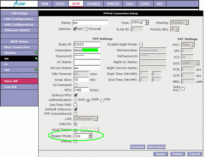

а) включаем опцию "шейпер" в пппое соединении для исходяшего трафика:

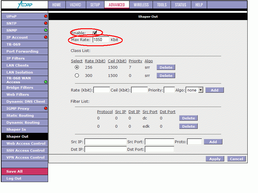

б) исходящая скорость у меня 2.2 мбит. согласно инструкции ставим ~80% скорости на исходящий поток = 1850

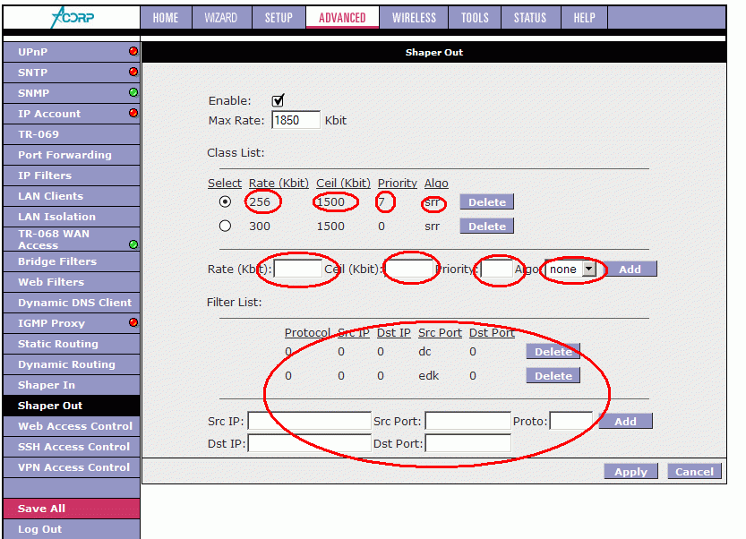

в) добавляем правила на протоколы edk и dc
минимальная скорость аплода 256, максимальная 1500, приоритет 7 (самый низкий)

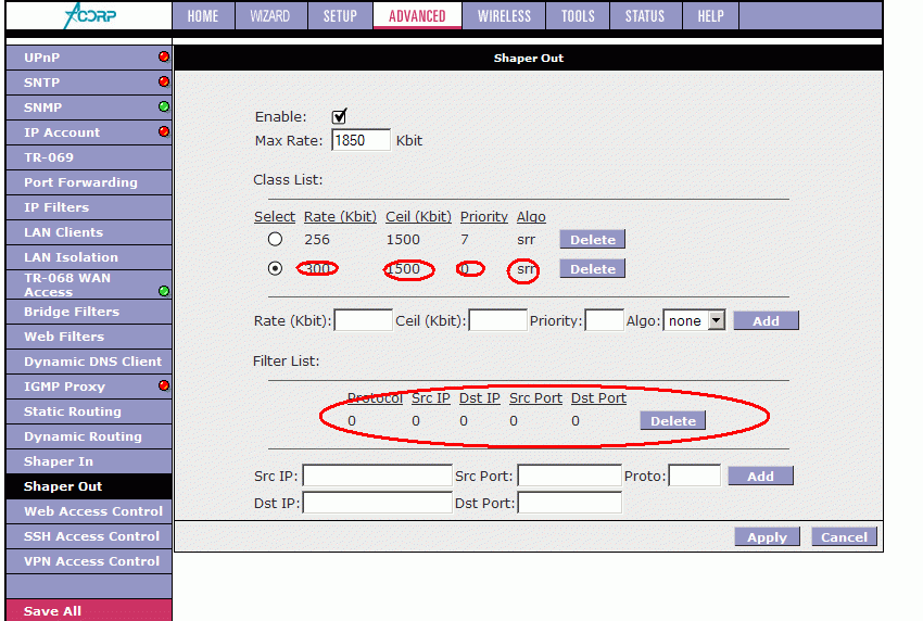

г) добавляем правила на весь остальной трафик
минимальная скорость аплода 300, максимальная 1500, приоритет 0 (самый высокий)
любуемся пингом 25-35 мс при запущеном п2п

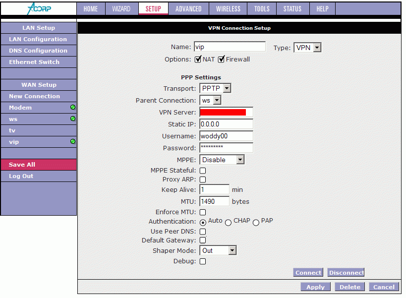

2) настройка ВПН(pptp) подключения к рабочему серверу.
тут всё просто:
теперь всегда из дома имею доступ во внутреннюю корпоративную сеть. только надо прописать статические маршруты на диапазоны через пптп подключение.

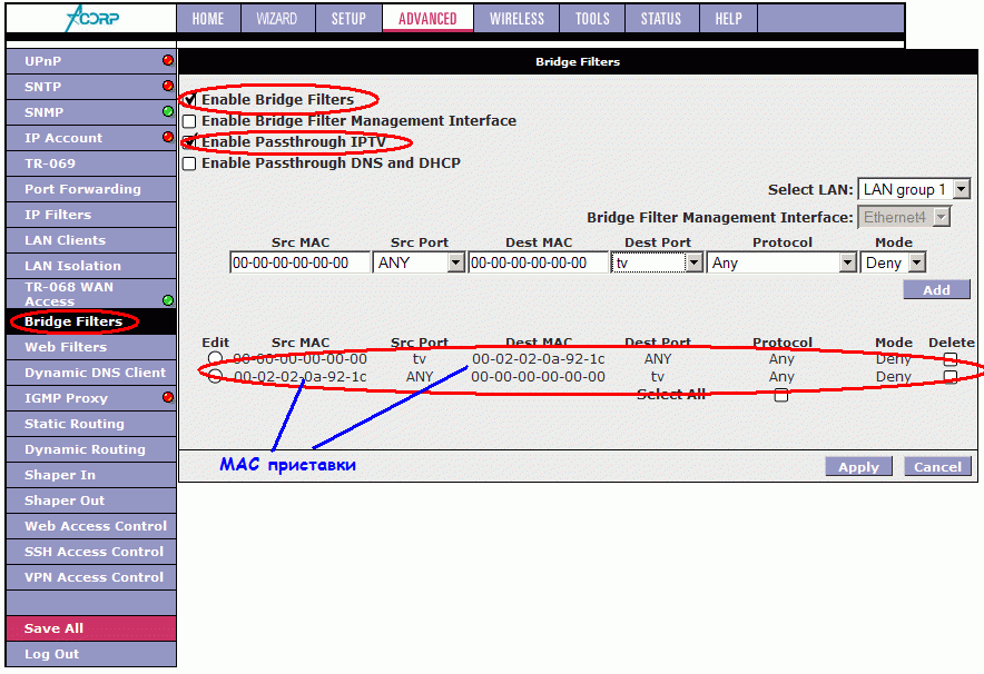

3) подключение СТБ на альтернативный интерфейс
а) запрещаем весь трафик через бридж ТВ кроме мультикаста
б) прописываем альтернативный ДНС сервер
в) проверяем что dhcp включено
имеем отличную замену стандартному интерфейсу, и ТВ программу.

С пунктом 3а) не уверен, фильтр по такой схеме точно работает?
СообщениеДобавлено: Сб 2-02-08 : 23-10    Заголовок сообщения: Ответить с цитатой
rendy
тестировал на ноуте. работает. т.е. dhcp (и все остальное) блокируется. а мультикаст остается.

В принципе, немного по-другому настраивал. Для STB-отдельное соединение, созданное через Sharing, сгруппированное в индивидуальную LAN-группу для порта, в который включается STB( + в эту же LAN-группу соединение для 3-й PVC для загрузки стандартного интерфейса, т.к. подключение по старой схеме). Для этой LAN-группы- фильтр по MAC STB, для другой, к которой отнесён порт, куда подключается комп- фильтр по MAC сетевой карты. Ну и опцию IGMP-proxy задействовал, когда возникли тормоза при загрузке стандартного интерфейса и восроизведения TV через STB.
