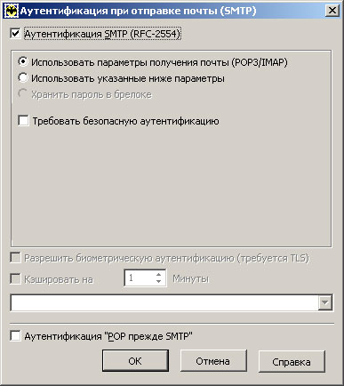

killaruna Форумчанин
вот вам настройки моего бата
Последний раз редактировалось: killaruna (Чт 31-01-08 : 19-59), всего редактировалось 1 раз |
