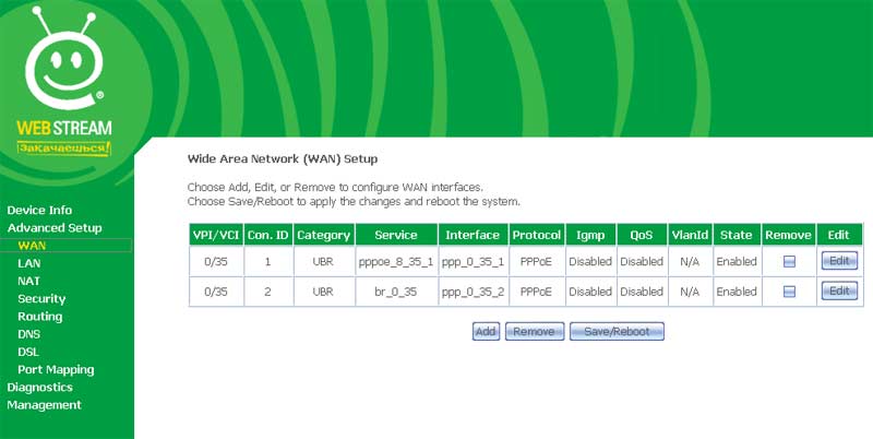

Рябят, помогите плиз настроить IPTV
(модем Интеркросс 5633 NE серым корпусом)
сделал все настройки как тут
http://www.adslclub.ru/new/02/04/07/02.html
но у меня интерфейс настройки малость другой .. что делать ???
прочитал все указания тут
http://www.adslclub.ru/new/02/06/01.html
IP-TV Player - поставил - настройки сделал ... плэй лист обновил .... работает только радио .... только оно мне н....й не нужно (извиняюсь). Уже полтора месяца не могу настроить .... помучаюсь, помучаюсь ... брошу .. потом заново
вот картинка как у меня выглядит настройщик мопеда.

перечитай внимательно
ТАКЖЕ, НЕОБХОДИМО УЧИТЫВАТЬ, ЧТО ДЛЯ ВНОВЬ ПОДКЛЮЧАЮЩИХСЯ АБОНЕНТОВ WEBSTREAM (ИМЕЮЩИХ ЛОГИНЫ ВИДА nsk*****) ИЗМЕНИЛИСЬ НЕКОТОРЫЕ ПАРАМЕТРЫ ПОДКЛЮЧЕНИЯ. А ИМЕННО:
ПРИ НАСТРОЙКЕ ДОСТУПА В ИНТЕРНЕТ ДЛЯ ПОЛЬЗОВАТЕЛЕЙ С ЛОГИНАМИ NSK**** ПАРАМЕТРЫ VPI/VCI ИЗМЕНИЛИСЬ НА 0/35, А ПРИ НАСТРОЙКЕ IPTV РЕКВИЗИТЫ VPI/VCI ИЗМЕНИЛИСЬ НА 1/36
УЧИТЫВАЙТЕ ДАННЫЕ ИЗМЕНЕНИЯ ПРИ ЧТЕНИИ ИНСТРУКЦИИ!

Скорее всего просто не подключили порт. Напиши заявку на IPTV в ВСЦ строго со своего компа - ночью подключат, утром будет ТВ. После линка, мне подключили ТВ через 3 дня.

MichaelSoft если ты не заметил у него в настройках PVC чушь Mad
Yes
так оно и естЬ, в принципе даже можно было элементарно настройки срисовать с листа регистрации, что по-видимому сделано не было
