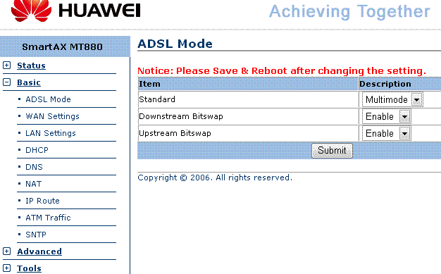

выстави у себя модуляцию MMODE или MultiMode,смотри у себя,что есть |
mikenet444 Форумчанин
| Furios писал(а): |
mikenet444
Я выставил модуляцию как ты посоветовал:
А дальше что делать(в свойствах модема ничего не изменилось)? |
