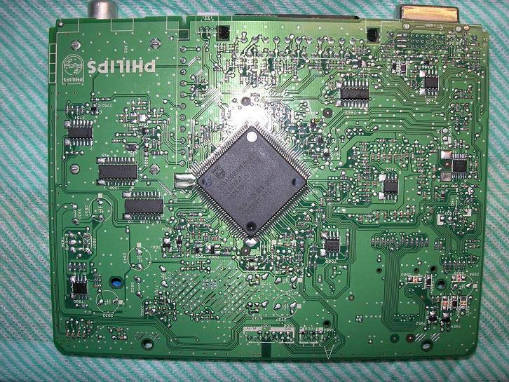

СообщениеДобавлено: Пн 21-01-08 : 02-07    Заголовок сообщения: Ответить с цитатой
А у этой сколько слоев?(Не материнка)
