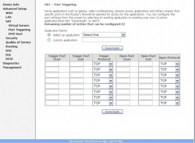

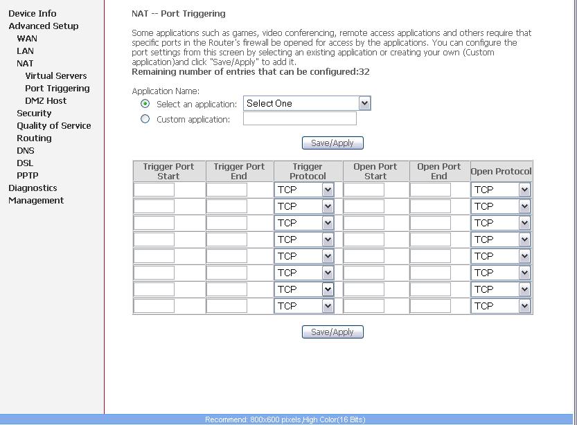

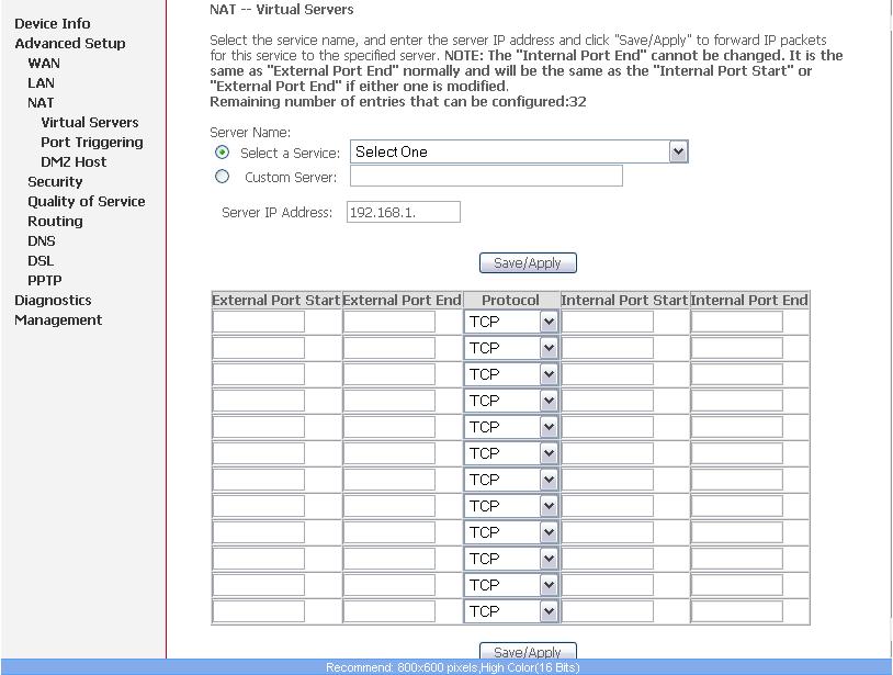

Я, наверное, блондинко. Но вид меню у меня не совпадает с приведенными в инструкциях. Ну совсем не совпадает. Сделать по аналогии - как-то не получается, если пытаюсь замутить в Virtual servers - потом вообще ничего не работает.
Может конечно не в портах проблема, но стронг ни к кому подключаться не хочет, хотя с меня качают.
Подсобите, кто может/знает, не дайте пропасть Embarassed

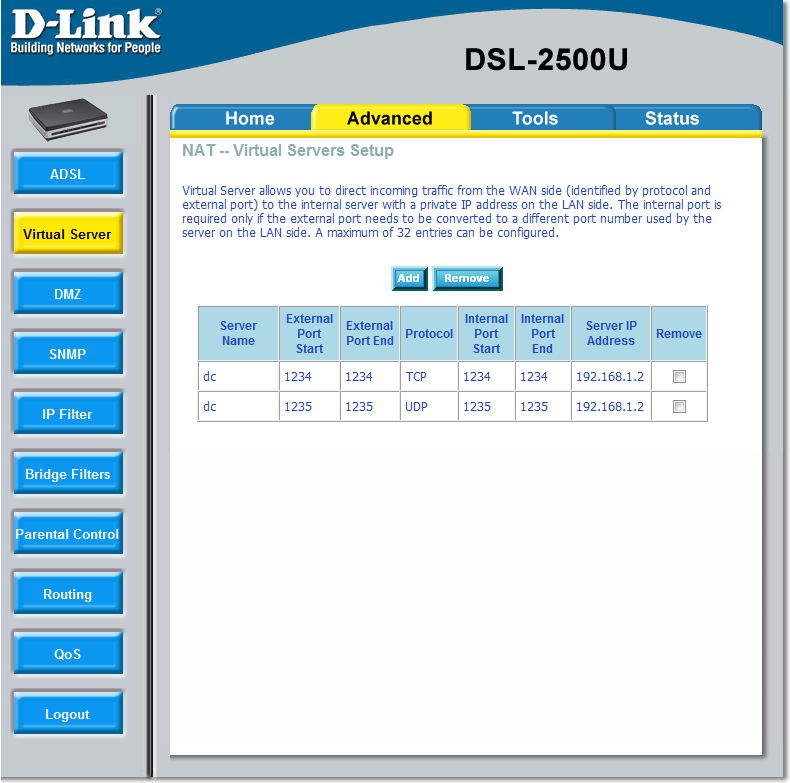

Ну у меня где то так:
[/img]

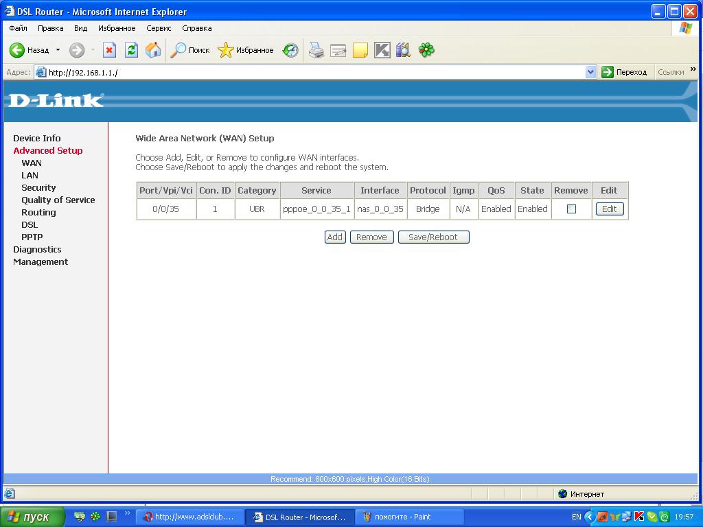

Прочитал ! Вопрос что делать если внутриности модема выглядят вот так
и закладки NAT нет вообще
help me
noobas
СообщениеДобавлено: Пт 6-06-08 : 20-26    Заголовок сообщения: Ответить с цитатой
мб у тя модем в Бридже?если в Бридже маппить ничего не нужно
PILOT
Матёрый
СообщениеДобавлено: Пт 6-06-08 : 20-39    Заголовок сообщения: Ответить с цитатой
Почему "может быть", так и есть - судя по второму скрину. Там на чистейшем английском написано: Protocol
А под ним: Bridge
