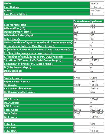

Примерно пару дней назад потух линк. Восстановить получилось только путём полной перенастройки соединения и модема. (Использовал диск от модема.) Но после этого резко упала скорость. Я подключен на помегабайтный тариф. Вот результаты теста скорости с Speedtest.net
раньше скорость скачки с того же sibnet была около 800Kb-1Mb. Сейчас 18-20Kb. C внешки тоже самое. Пробовал снова перенастраивать, не помогло. Линк пропадал уже несколько раз. Каждый раз только перенастройка с диска помогает. Подскажите пожалуйста в чём может быть проблема. Мой модем ИНТЕРКРОСС 5633 NE. |

Это?
Кстати буквально пару минут назад вернул линк с помощью отключения включения модема. |
