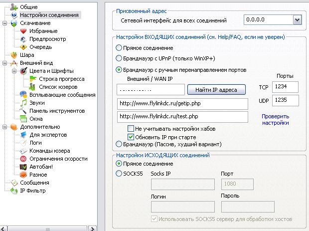

Модем Huawei SmartAX MT880, который предоставлял Вебстрим по летней акции за Подключение за 500р с модемом. Настройки модема и Strong DC по умолчанию прекрасно проработали 5 месяцев, но вдруг при коннете к юзерам прога Strong DC пришет "соединение" и все.. так же не работает поиск. Как мапить порты на этом модеме? пробовал по разному прописывать в настройках NAT - не помогло. Интерфейс у него ДРУГОЙ, как на рис., ибо в инете есть настройки на Хуавеи тоже MT880, но там закладка NAT выглядит подругому. А может не в мапинге портов дело? подскажите..

Спасибо, но именно так у меня и настроено.) И все бы ничего, и я бы полностью отказался от мысли, что это, сука, из-за портов, если бы не одна деталь: прога Флайлинк ДС. У нее в настройках рядом с местом для ввода портов есть линк "Проверить настройки"

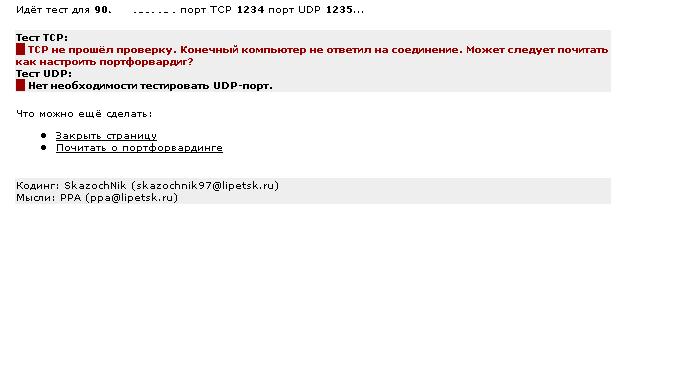

ЖМЕШЬ его а он мне открывает браузер и пишет вот это:

проверь фаирвол. Лучше вообще отключи минут на 10
СообщениеДобавлено: Чт 10-01-08 : 11-30    Заголовок сообщения: Ответить с цитатой
и попробуй убрать галочку -Обновить айпи при старте
ПыСы: Ну, у меня тож такое пишет, а работает всё прекрасно

Все настроил - сукой оказался KIS.) всем СПАСИБО!
